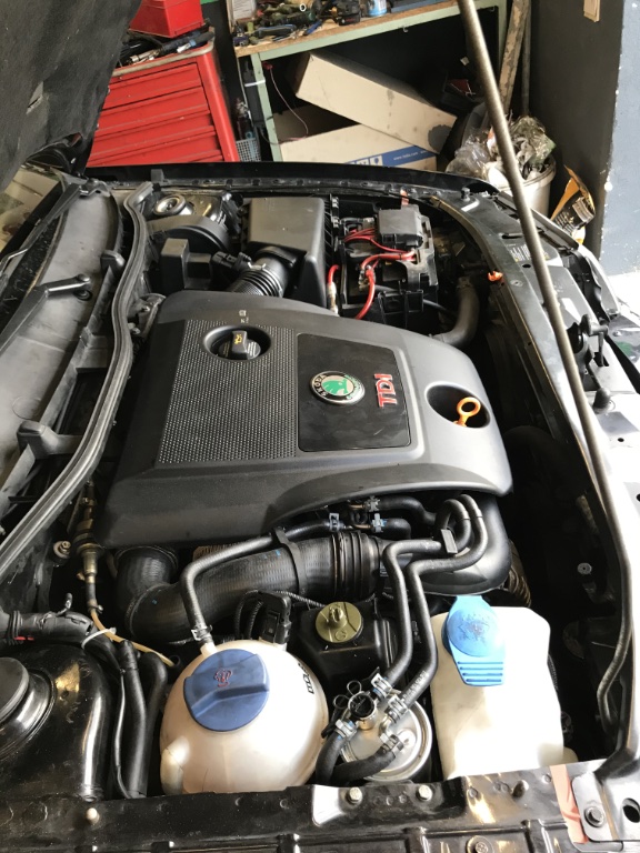

Aktueller Zwischenstand vom LLK Umbau ARL Technik.
Wollte heute eigentlich weitermachen, aber es Heist warten. Weil die Garage so vollgestopft ist, haben ich den Schlossträger draußen bearbeitet und geschweißt, das geht jetzt nicht weil das Wetter ziemlich mies ist. Also Heist es warten.... :(
Ohne Spenderfahrzeug würde da nichts gehen. Das ist schon geil wenn sowas zu Hause rumsteht. Man geht hin und schraubt genau das ab was man braucht.

Fertig mit umbauen. Ohne Spenderfahrzeug wär das nichts geworden.
Und das tolle daran, man sieht das man nicht sieht. :D
Und auch gleich bei der ersten Probefahrt war ein Leck im Ladeluftsystem, ich hab übersehen das bei einem der Klickverschlüsse kein Dichtring mehr drauf war, und dort ging halt die Ladeluft verloren.
