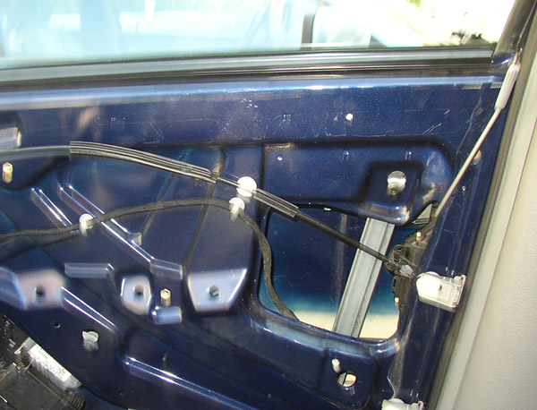

Ich habe einen Octavia I Combi (Baujahr 1999). Gestern ist mir nach bereits vorhandenen Knarrzgeräuschen beim Fensterheber auf der Beifahrerseite das Fenster mit einem Knall komplett runtergefallen.
Ich habe dann heute (nach dem obligatorischen Regen) die Verkleidung abgebaut und auch das Debakel mit zerbröseltem Plastikteil und verdrillt-verdröseltem Bautenzug gesehen - dazu mehr im nächsten Thread.
Bereits sehr entnervt habe ich mich dann irgendwann entschlossen, doch bei der Skoda-Werkstätte vorbeizufahren, mache schnell - eher aus Versehen - die Tür zu... und siehe da, das Teil lässt sich nicht mehr öffnen.
Egal was ich versucht habe - wie gesagt, die Türverkleidung ist noch nicht dran, die Tür lässt sich nicht mehr öffnen, weder durch den Bautenzug innen noch durch den Türgriff aussen. Die Zentralverriegelung funktioniert offensichtlich, der Nippel auf der Beifahrerseite springt auf und ab.
War auch noch beim Skoda-Service, allerdings erst nachdem die Mechaniker schon weg waren. Der Mann von der Service-Annahme meinte aber, dass die Tür zu öffnen sein müsste, wenn die Türverkleidung weg sei.
Hat jemand von Euch einen Tipp?

Vielen Dank für die schnelle Antwort!
Nun, ob etwas verkeilt ist, kann ich leider nicht sagen...
Allerdings habe ich schon alles Erdenkliche probiert: Da ich ja die Verkleidung abgebaut hatte, kann ich den Bautenzug des Innenraum-Türöffners verfolgen. Dieser bewegt sich nur ganz wenig und zeigt keinerlei Effekt.
Der Türöffner außen scheint irgendwie leer zu gehen...
Wenn ich mein loses Fenster nach oben schiebe, kann ich hinter der Zentralverriegelung zwar den Türmechanismus von der Außenklinke ertasten, finde aber keine Möglichkeit dem Ganzen irgendwie so nachzuhelfen, dass sich die Verriegelung löst.
Hast Du noch ne Idee ?

Hier noch ein paar Bilder zum Problem mit der Beifahrertür, die sich nicht öffnen lässt (wenn das noch nicht reicht, mache ich gerne noch mehr...):
- Detailansicht Schließanlage
- octavia_tueroeffner_detail_20080825.jpg (118.04 KiB) 3758 mal betrachtet
- Ansicht Innentür mit Schließanlage
- octavia_tueroeffner_20080825.jpg (118.65 KiB) 3759 mal betrachtet
- Ansicht der Innentür ohne Verkleidung
- octavia_innentuer_20080825.jpg (95.85 KiB) 3753 mal betrachtet

zieh mal am bowdenzug und drücke die schwarze hüll zurück also rein weg am kabel wenn es denn net aufgeht hast du nen kleines prob glaube ich
