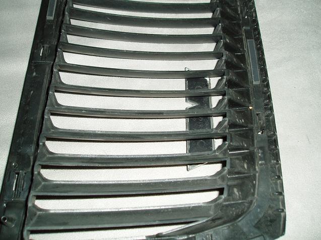

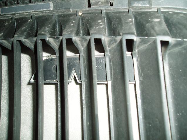

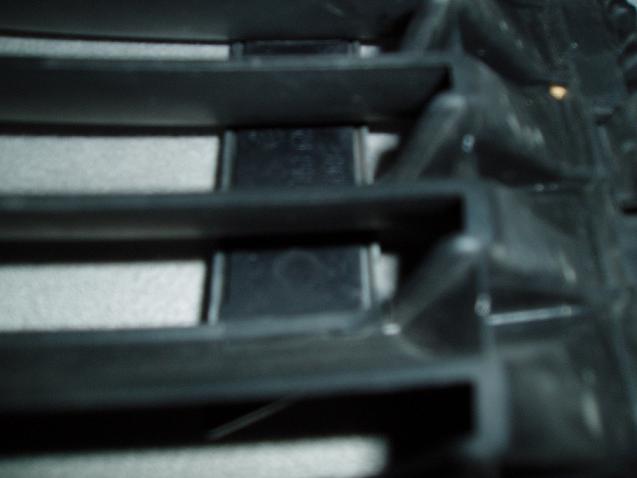

guten morgen liebe gemeinde
ich hab mal kurz ne andere frage zum thema frontgrill. wenn ich von oben auf das Rs-logo im grill schaue sieht es ja so aus als wäre es nur geklebt, und wen man es abmacht is der grill noch heile, oder seh ich das falsch ? nich das es wie beim golf GT zb ist, da wäre ein loch im grill.

Ich bin der meinung das es nur geklebt ist, bin mir da eigentlich zu 90% sicher
Re: Pimp my Frontgrill
Aus nem anderen Beitrag.Nieli hat geschrieben:Hallo,
das RS-Logo am Kühlergrill ist irgendwie Kunstoffgeschweißt (evtl. mit Ultraschall). Ich stand vor dem Problem, als ich bei meinem RS das Grill mit den Edelstahlblenden von Milotec gestylt habe. Es ließ sich mit einem Cuttermesser auch entfernen. Ich hatte es dann wieder am jetzt Edelstahl der Rippen mit 2-K-Kleber festgemacht, das hielt eine Weile, wurde aber mit der Zeit immer lockerer. Jetzt habe ich PU-Scheibenkleber genommen, der ist dauerelestisch und es hält jetzt sehr gut.
Wie die anderen schon sagten, finde ich auch nicht sonderlich "prickelnd" an einem "nicht RS", andersrum ist das eher was, damit meine ich nicht, dass das Victory-V Kopfsteht!!!
MfG. Nieli
Und so sieht das ganze aus.
