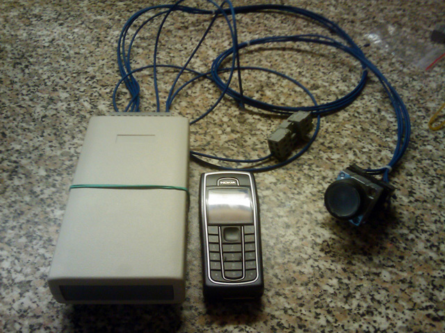

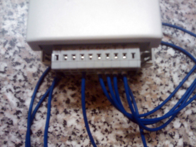

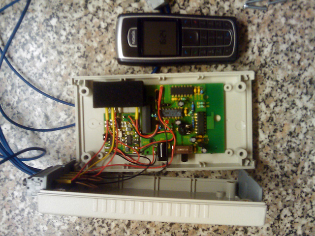

Bilder:
Das Ist Die Box mit allen benötigten Teilen Kabeln etc. also Komplett so wie Sie im Auto verbaut ist!
