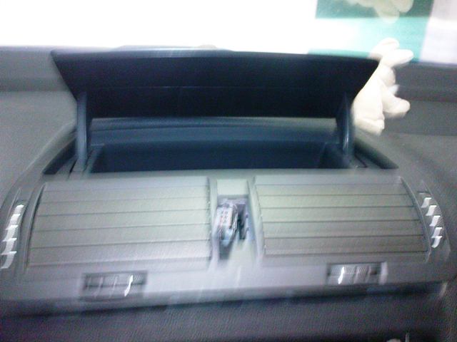

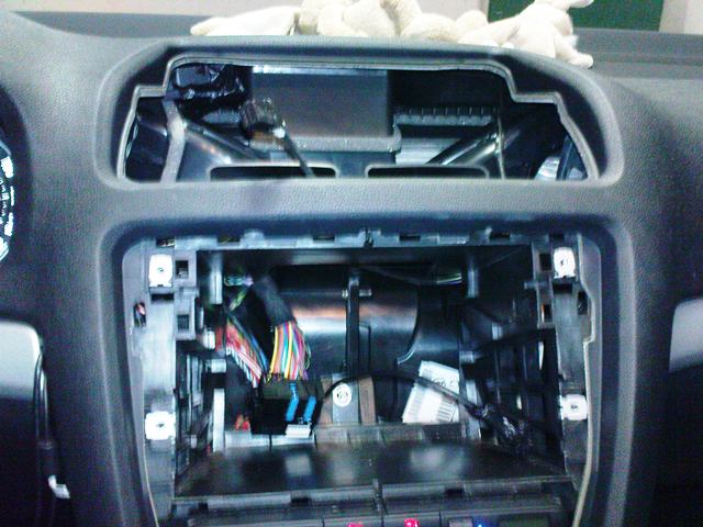

O2-RSBerliner hat geschrieben:Hier noch eine Einbauanleitung von bandito aus dem GTI Forum (ohne sägen, bohren, hämmern, drücken):
http://www.golf5gti.com/viewtopic.php?t ... &start=686" onclick="window.open(this.href);return false;" onclick="window.open(this.href);return false;" onclick="window.open(this.href);return false;" onclick="window.open(this.href);return false;" onclick="window.open(this.href);return false;" onclick="window.open(this.href);return false;" onclick="window.open(this.href);return false;" onclick="window.open(this.href);return false;" onclick="window.open(this.href);return false;" onclick="window.open(this.href);return false;" onclick="window.open(this.href);return false;" onclick="window.open(this.href);return false;" onclick="window.open(this.href);return false;
(Beitrag unten)
8)
Ich setze es auch hier:
Für alle Octaviafahrer, Ihr müsst nicht's zerstörung um die E-MFA einzubauen.
1- Blende abmachen
2- Radio Ausbauen
3- Brillenfach ausbauen, mit einem feinen Schraubenzieher vorne Links und Rechts aushebeln.
4-Warnblinker von Innen nach Außen drücken, dabei 1 Metalfeder drücken, Stecker abziehen.
5-Antennekabel vom Kabelbaum befreien so ca. 10cm.
6- E-MFA Kabel verbinden mit Radiokabel und das ganze links hinter dem Radioschacht verstauen, nicht Vergessen die E-MFA verbinden sie lässt sich überall verstauen schaut das es gut fest ist sonst klapper gefahr.
7- Antennenstecker stecken am Radio
8-Radio in das Schacht schieben und von oben (Brillenfach) das Kabel am Radio anschließen
9-Radio durchschieben fertig alles bündig.
