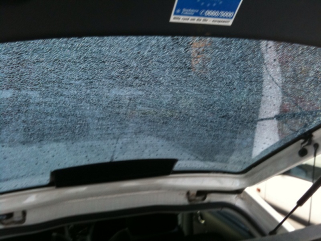

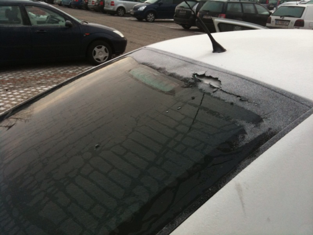

hab meinen Octi heute am Parkplatz der Firma abgestellt, eine Telefonat angenommen und dann beganns nach abgebrannter Elektronik zu stinken. 10 Sekunden später gabs nen anständigen Knall und das Resultat könnt ihr im Anhang sehen. Super Wochenbeginn!
