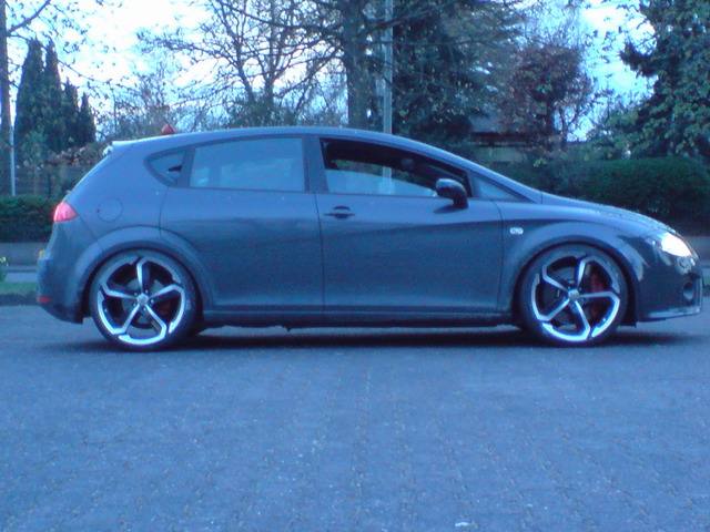

Wir fahren auf den Dotz Hanzo 19" 225/35 19 er walzen.. liegt wie ein brett...

225/35 wie ich sie auch drauf habe, 225/40 kannst du bei 18" fahren...
Schöne tieferlegung vom Leon....

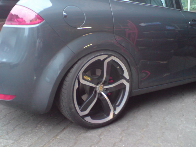

Unfahrbar !!!!!!Sgt.Paula hat geschrieben:225/35 wie ich sie auch drauf habe, 225/40 kannst du bei 18" fahren...
