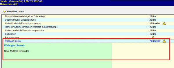

hallo,
hier ein liste mit anzugsmomenten.
gruß
daniel
gruß
daniel
- Unbenannt.jpg (67.24 KiB) 1396 mal betrachtet

Wo hast du die Liste her? Ich war letztes direkt bei VW, der hat in seinem schicken ELSA nachgeguckt und das Ergebnis war: 175Nm...

mahlzeit,MR Action hat geschrieben:Wo hast du die Liste her? Ich war letztes direkt bei VW, der hat in seinem schicken ELSA nachgeguckt und das Ergebnis war: 175Nm...
ja also bei vw ist die vorgabe wirklich 175Nm, aber skoda hätte da gerne 70Nm+40° weiterdrehen. aber sollte auf das selbe drauf hinauslaufen, denn 40° drehwinkel ist schon ein haufen zeug.
die liste ist aus dem aktuellen programm "AutoData".
@koden: zieh sie einfach mit 175Nm an, bist auf jedenfall dann richtig.

Hm, das mit den 40° stimmt auch wieder...
Die Achse is ja eh gleich mit der vom G4 - von dem her sollte das so oder so passen - warum auch immer Skoda da "andere" Vorgaben hat...
