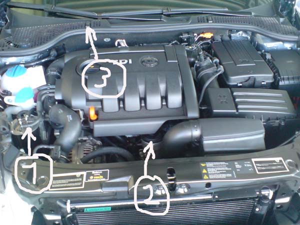

kann mir einer sagen wo bei einem 1.9 TDI die ganzen Filter sind.
Motorraum = Luftfilter is klar habe ich gefunden
Innenraumfilters = ?
Pollenfilter = ?
Dieselfilter = ?
Ölfilter = innenliegend oder von außen sichtbar ?

Dieselfilter (1) links vor Wischwasserbehälter
Ölfilter (2) zwischen Kühler und Motor, unter Deckel versteckt
Innenraumfilter =Pollenfilter (3) , unter Abdeckung Frontscheibe, wo Scheibenwischereinheit sitzt.
Bild habe ich ganz schnell "beschriftet", aber für die Erklärung reichts ja...

Wobei man erwähnen sollte, dass der Pollenfilter für den Innenraum vom Beifahrerfussraum zugänglich ist....Anleitung liefert die Forensuche.

kann mir einer genau sagen/beschreiben wo ich Dieselfilter, Ölfilter, Luftfilter sowie Innenraumfilter finden kann.
Wäre super wenn ihr ein Bild machen könnt bzw. habt.

Also Inneraumfilter findet man im Fußraum Beifahrerseite...Ölfilter kann man deutlich sehen wenn man die Abdeckung von Motor entfernt und Dieselfilter liegt sehr sichtbar vor dem Kühlwasserbehälter. Wenn du mit den Gedanken spielst selber letztere beiden zu wechseln und du nichtmal weißt wo die Filter liegen, rate ich dringendst davon ab dies selber zu tun. Luftfilter liegt indes unübersehbar rechts neben dem Motor...

vielen dank für eure mithilfe, war mir selber nicht sicher ob die, die sind die ich im Motorraum gesehen habe. Bzgl. Filterwechsel habe ich keine Angst bzw. Sorgen, habe die Möglichkeit über meine Firma güstig an diese zu kommen. Verkaufe div. Filter für Ölreinigung usw. daher mein Anliegen der Filter. Brauchte halt nur genaue Position um die Filternummern zu lesen.
