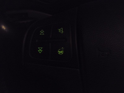

Ich hab die FW jetzt so gebrannt und es hat funktioniert. Beim MFL funktioniert aber nur Laut und Leise sonst nichts. :( Dafür komm ich jetzt bei aktiver Navigation wieder zum MFA u.s.w.. Die Festplatte wurde auch nicht formatiert. Gibts noch eine andere Idee wie ich das MFL wieder komplett zum laufen kriege?

pfamic3 hat geschrieben: Beim MFL funktioniert aber nur Laut und Leise sonst nichts. :( Dafür komm ich jetzt bei aktiver Navigation wieder zum MFA u.s.w.. Gibts noch eine andere Idee wie ich das MFL wieder komplett zum laufen kriege?
Ich hatte die gleichen Syntome. Abhilfe brachte nur ein Tausch des Gateways gegen eine neuere Version. Seidher funktionieren auch alle Tasten am MFL wieder. Such mal hier im Forum. Es gab einige Einträge zu dem Thema.

Hier ist Codierung MFL -LENKRAD - 0003042(wenn ist BTH II --- 0000366)
Navi-Byte 3-Bit-1
Byte 7-Bit-0
