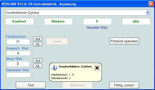

Für alle, denen der Blinkzyklus im Komfortblinken auch zu wenig ist (3 mal Blinken) hier mal zur Info
Theresias hat geschrieben:Mir ist bisher nichts bekannt um die Anzahl der Komfort-"Blinks" zu erhöhen, aber wir arbeiten dran!
...und die Arbeit war erfolgreich. Toll! :D
Die Blinkzyklen lassen sich anpassen. 1 bis 5 mal Blinken; zumindest beim FL MJ2009
Hab es probiert. Funzt.
Steuergerät 09 - Zentralelektrik (BCM)
Anpassungskanal 31
Wertebereich 5

Super! Ich werd am Montag gleich mal nachfragen ob das auch beim MJ 05 geht... Ich würde das Auto auch gerne 4x blinken lassen. Ist praktischer, zB im Kreisverkehr.
THX amboss6

Toll, vielen Dank für die Infos!
Auch ich bevorzuge aus Sicherheitsgründen eine höhere Anzahl an "Komfortblinks", und werde den Wert beim nächsten Werkstattaufenthalt umstellen lassen.
