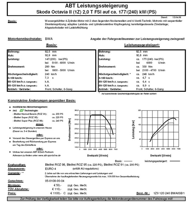

Hmmm... nee glauben tu ich da nicht dran was die so erzählen. Es zählen nur Fakten und die Fakten heißen Prüfstand.
Wie hier schon besprochen, kommt es darauf an, auf was der Motor abgestimmt ist. Wenn der Sprit dann minderwertig wird, regelt die Elektronik das ganze zurück, was natürlich mit Leistungsverlust einhergeht.
Da hier ABT einige als sehr seriös halten kann man deren Aussage doch durchaus auch ernst nehmen - oder ?
Wie gesagt ich verlasse mich da eher auf "meinen" Tuner. Die Referenzen die er hat, sprechen für sich. Denke mal nicht das das BMW Werk sonst dort die Autos hinbringen würde, wenn die Arbeit die er macht nichts taugt. Nebenbei fliegt er gelegentlich nach Dubai um dort den "Kleinwagen" der Leistungshungrigen Ölmultis auf die Beine zu helfen.
Pauschal kann man leider nicht sagen wer, was, wie macht. Ich würde mich mal vorsichtig trauen zu mutmaßen, daß alles was unterhalb von 600.- Euro liegt nur gechipt ist.
Leider ist es auch so, je größer die Tuningfirma desto höher der Preis.
ABT hat mir ein Angebot gemacht ( 240PS / 330Nm ) für 1276.- + 58.- Montage.
270PS und 350Nm gibt es für lächerliche 5220.- + 127,60 Montage. ( mit ABT Turbolader )
Obriges ist nur Chippen, denn alternativ kann man auch das Steuergerät einsenden. Klasse und das für nur 1276.- Euro zuzüglich Montage.
.... Schnäppchen ... oder ???
ach ja und ich hab es hier schwarz auf weiß von ABT .... wer's glaubt ....
ROZ 91 - 200PS
ROZ 95 - 220PS
ROZ 98 - 240PS
so denn .. viele Grüße und ja, das Auto macht höllischen Spaß, auch wenn manche meinen die Leistung braucht kein Mensch.

- ABT.jpg (116.33 KiB) 1772 mal betrachtet

Alles folgende ist NICHT persönlich gemeint, sondern nur meine Ansichtsweise:
Beziehst Du die 600 Euro auf eine individuelle Abstimmung, kann ich mir nicht vorstellen das man selbst für 1000 Euro eine bekommt. Da stimme ich Dir also zu.
Der Aufwand einen Motor individuell abzustimmen und alle Parameter anzupassen ist viel zu hoch!
Aber es sind nicht 265 PS wenn man jetzt 100 Oktan reinkippt...
Was nicht heißen soll, das er keine hat, ich kenn ihn ja nicht...
Das ABT nicht billig ist, ist inzwischen bekannt. Aber ABT ist eben auch einer der wenigen Tuner, welche eine "echte" Garantie und eine TÜV-Eintragung anbieten.
Das verstehen viele unter "seriös".
Zu Deinem letzten Satz ein Zitat: "ein Auto ist erst dann stark genug, wenn Du morgens davor stehst und Angst hast es aufzuschliessen"
Was damit wieder bewiesen wäre.Master of Octavia hat geschrieben: Da wirst Du HIER keine befriedigende Antwort bekommen können, da jeder SEIN Tuning für das beste hält!
Das ist so nicht ganz richtig. Denn nicht alles, was gemacht wird, ist Chiptuning! Auch wenn es alles so genannt wird.Frank_Beard hat geschrieben: Ich würde mich mal vorsichtig trauen zu mutmaßen, daß alles was unterhalb von 600.- Euro liegt nur gechipt ist.
Richtige Aussage! Da der angesprochene Motor auf ROZ 98 ausgelegt ist, entsteht bei "minderwertigem" Sprit eine eventuelle Leistungseinbuße.Frank_Beard hat geschrieben:(...)
ROZ 91 - 200PS
ROZ 95 - 220PS
ROZ 98 - 240PS
