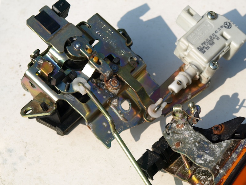

Der Hinweis:
Es gibt eine Notentriegelung.Vom Innenraum in den Kofferraum krabbeln.In der Einsiegsleiste hinten ist in der Mitte eine kleine Klappe.Diese aufhebeln und dann siehst Du einen kleinen orangen Hebel an dem Du ziehst.Dann geht die Klappe auf.
hat mir schließlich weiter geholfen.
Zum Glück scheint die Sonne heute, so dass die Innenverkleidung warm und somit relativ
leicht zu entfernen war.
Das Übel ist eine starke Rostbildung an den Gelenken, siehe Foto.
Woher die Feuchtigkeit stammt konnte ich nicht ermitteln. Es sieht sonst alles sehr trocken aus.
Werde jetzt erst mal alles sauber und gängig machen.
Danke für den Tipp
Gruß proper

Re: Wie bekomme ich die Heckklappe auf?
Nach dem reinigen, ölen, fetten und einbauen, ist die Funktion wieder hergestellt.
Alles bestens.
Mir geht trotzdem die Frage durch den Kopf, wie die Feuchtigkeit dort hin gelangt?
Kann es sein, dass durch das Autowaschen und ein von der Seite bzw. unten kommenden Wasserstrahl zwischen den Ritzen des Handgriff und Heckklappe dort hin gelangt?
Es sind an der Heckklappe im Innenbereich keine Roststellen oder Spuren von Wasserablagerungen erkennbar.
Jemand eine Idee?
Kleiner Tipp: Kondesfeuchtigkeit. Das sind Blechschrauben und Blechnieten, dei rosten sofort.
