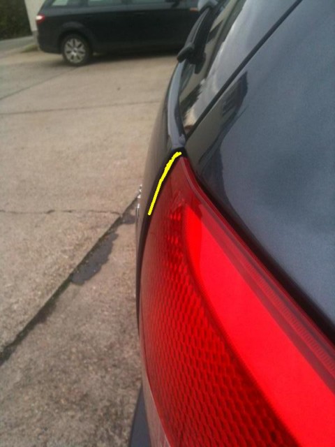

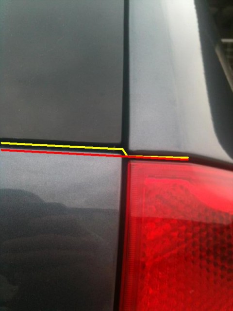

habe ja in meinem Vorstellungsthread schon von meinem Unfall berichtet. Nun habe ich mein Auto seit gestern wieder aus der Werkstatt. Und heute, als es hell ist, habe ich mal geguckt: Mir kommen die Spaltmaße an der Heckklappe sehr groß vor... Habe auch zwei Bilder, ich hoffe, man erkennt was... Habe leider keinen Octi Combi in der Nähe, um mal zu vergleichen, ich meine aber, dass die Spalte vorher kleiner/bündiger waren...

Für mich sieht das so aus, als ob die Heckklappe zu weit oben und zu weit raus "hängt".
Die Trennung zwischen Oberkante Rückleuchte und Seitenteil geht normalerweise ohne "Stufe" genau in die Trennung Heckscheibe - Kofferraumblech über.
Auch steht die Heckklappe von der Seite betrachtet nicht über die Heckleuchte über.
Ich bin jetzt auch kein Profi, aber es kann sein, dass es nur ne Einstellungssache der Scharniere ist, dann müsste es aber auf der Fahrerseite auch nicht wirklich passen. Passts auf der Fahrerseite aber, dann is die Heckklappe schief - so würd ich das jetz sehen.

Ich habs auf den Bildern mal markiert:
Bei der Heckansicht sollte der Spalt der Heckleuchte wie die rote Linie in den Spalt an der Heckklappe übergehen.
Bei der Seitenansicht dürfte der gelbe Bereich nicht sichtbar sein.
So isses zumindest bei meinem.
