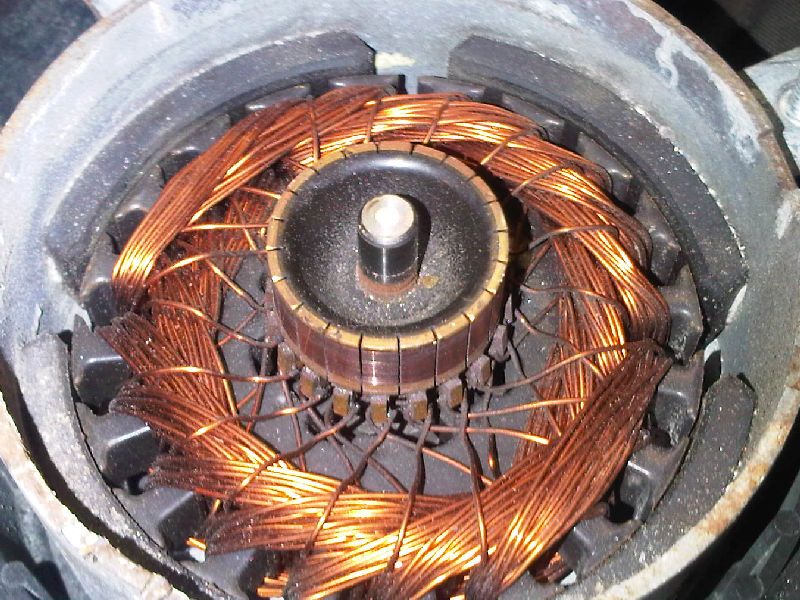

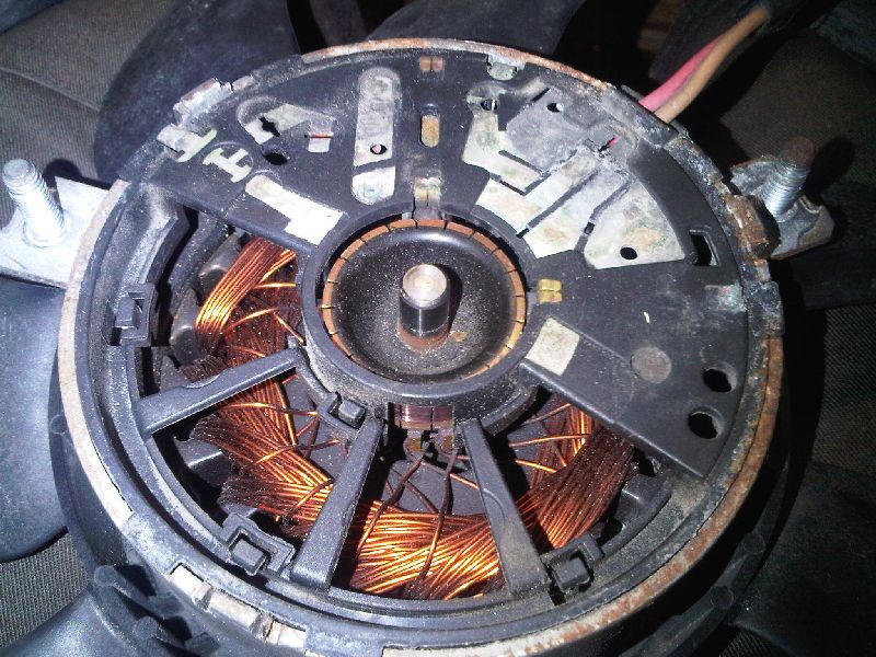

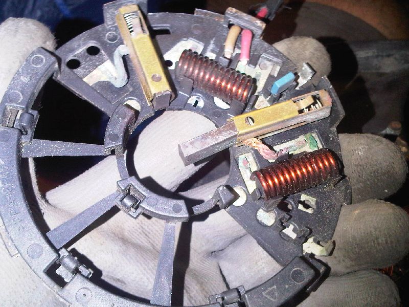

Hi, nochmal Rückmeldung von mir,... der Lüfter hat schon wieder seinen Gesit aufgegeben.
Nachdem ich der Meinung bin, daß fast alles zu reparieren ist, habe ich mir den Lüfter nochmal genau angesehen, geöffnet und da sieht man das ganze Ausmaß (siehe angehängte Fotos). Wenn Ihr mich fragt, ein klarer Konstruktionsfehler - aber seht selber.

- Verpresste Nasen mit Dremel eingeschnitten
- image001.jpg (81.36 KiB) 3428 mal betrachtet
- Platinen Vorderseite korrodiert
- image002.jpg (128.38 KiB) 3436 mal betrachtet
- total verschmutzter läufer (schon ausgeblasen)
- image003.jpg (125.37 KiB) 3441 mal betrachtet

weitere Bilder - nachdem hier pro Posting nur 3 angehängt werden können.
- Platinen Rückseite korrodiert
- image004.jpg (109.58 KiB) 3428 mal betrachtet
- image006.jpg (86.65 KiB) 3426 mal betrachtet
- Platinen Rückseite mit "Desebo" gereinigt
- image007.jpg (101.44 KiB) 3425 mal betrachtet

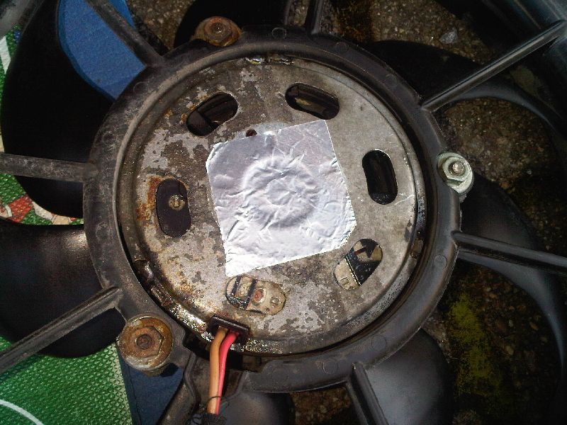

nochmal 2 Bilder - die Auflösung: alles war so verschmoddert,..... daß eine Schleifkohle fest war.
Diese Fehlkonstruktruktion wurde uns präsentiert von VAG!
Ich hab das Lüftergehäuse einfach mit 3 Schweißpunkten wieder geschlossen,... daß ich bei bedarf wieder drankomme!
Fazit:
Den Konstrukteur würde ich gerne
1 Stunde arbeit incl. ein und ausbau (vom Laien) hat sich gelohnt!
Fazit:
- gereinigte Platine - Vorderseite
- image008.jpg (97.83 KiB) 3417 mal betrachtet
- mit 3 schweißpunkten verschlossen
- image009.jpg (105.14 KiB) 3408 mal betrachtet
