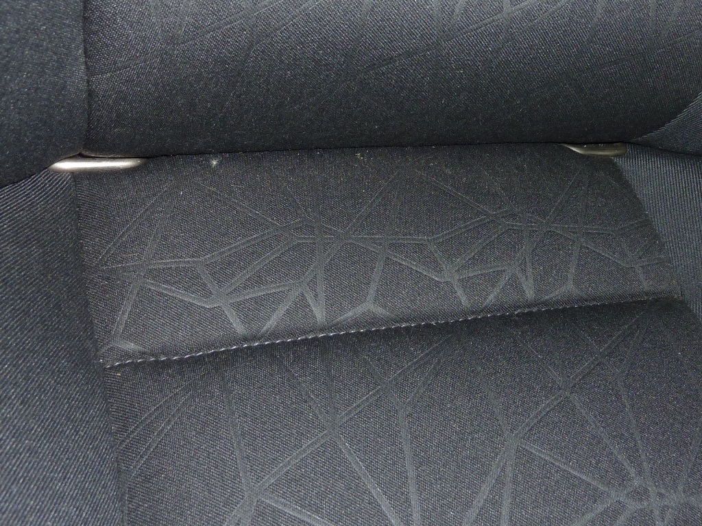

Domino hat geschrieben:kann mir einer sagen wie denn ein serien Isofix-Beifahrersitz aussieht bzw. wie ich diesen als solchen erkennen kann?
Hat dieser dann auch die Reissverschlüsse?
Da ich auch gerade an dem Thema dran bin, hier mal ein Bild aus einem O2, BJ 2012, "Family" Sitzbezug (Krystal).
So sieht die ISO-Fix Vorrichtung ab Werk aus (Vorführwagen).
Meine Werkstatt ist sich nicht sicher, ob man ISO-Fix im O2 immer nachrüsten kann (hängt wohl von der Ausstattungslinie und den Sitzen ab). Um einfach nur "nachzusehen" ob die Bohungen vorhanden sind soll dann der Sitz zerlegt werden.
Die Halterung (1K0881545) selbst soll ca. 45 EUR kosten. Der Einbau (falls Bohrung vorhanden) dann weitere ca. 165 EUR.
Wer sich das sparen will und selbst machen kann, findet hier und da Anleitungen dazu.
