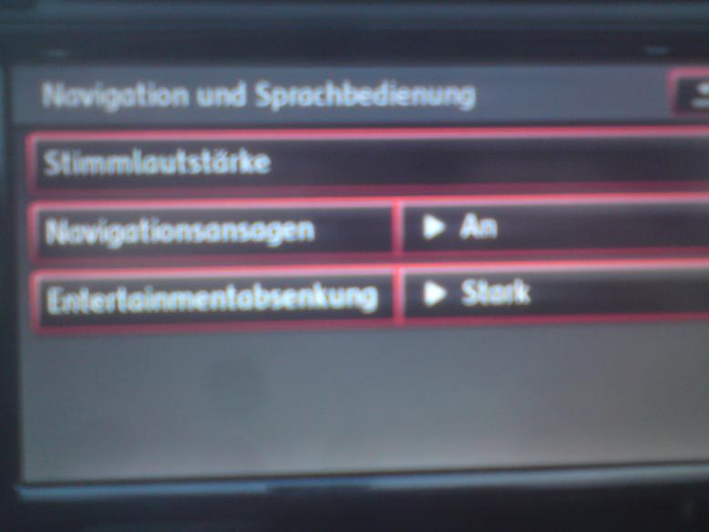

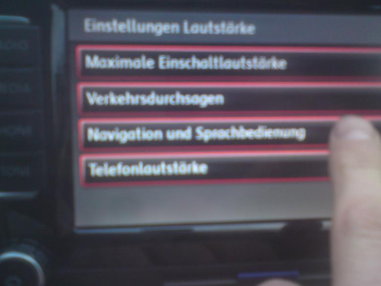

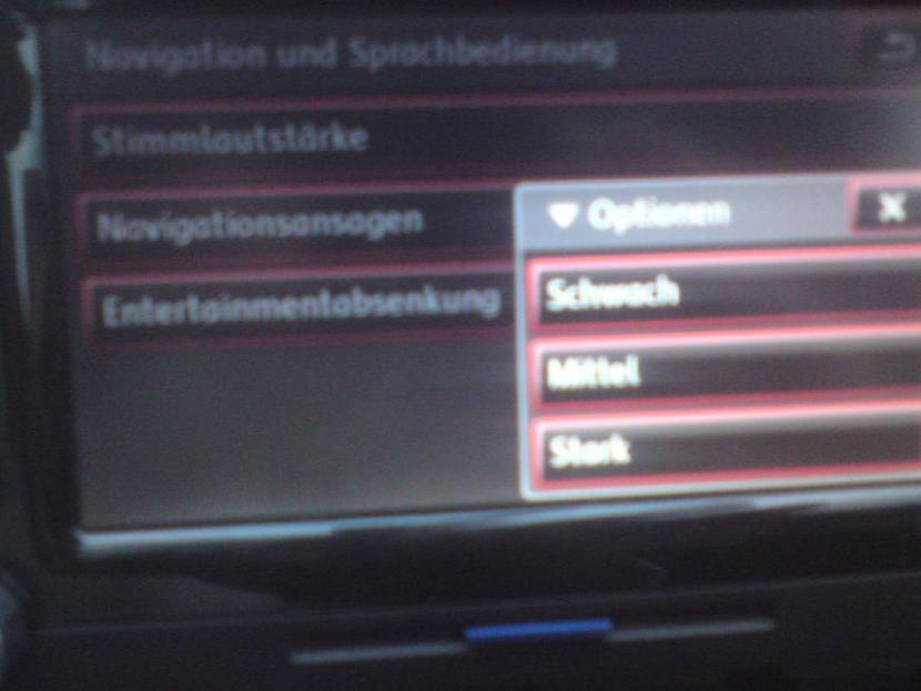

Re: Codierung VW RNS510 im Octavia (Scout TDI) ?!?!
Bei meinem RNS 510 war es vor dem umcodieren und Sprachsteuerung aktivieren unter:Mirko2002 hat geschrieben:Wenn du etwas neues hast bzgl der LS Absenkung bei PDC und Naviansage, bitte ich dich, es hier kund zu tun, denn das stört mich bei meinem Columbus auch sehr...
- TONE
- Lautstärke (regelung) - so hies es glaube ich
- Lautstärkeabsenkung (oder so ähnlich hies das)
dort konnte man dann die absenkung auswählen,
hat auch funktioniert.
Hat bei mir auch funktioniert.
Jetzt wo es umcodiert ist, TV und Sprachsteuerung aktiv sind ist es unter:
* TONE
* Lautstärke
* Entertainment absenkung
>neues Fenster öffnet sich
- schwach
- mittel
- stark
Habs eben nochmal getestet:
Bei schwach ändert sich die Lautstärke kaum und die "geräusche vermischen sich sehr
bei mittel wird die Musik etwas (merklich) leiser
bei stark (meine einstellung) wird die musik fast völlig abgesenkt
und die Ansage bzw. der Rückfahrpiepston ist klar und deutlich zu hören.
PS: Wolte noch Bilder anhängen, leider werden sie, bis sie klein genug sind zum anhängen - sehr unscharf.
