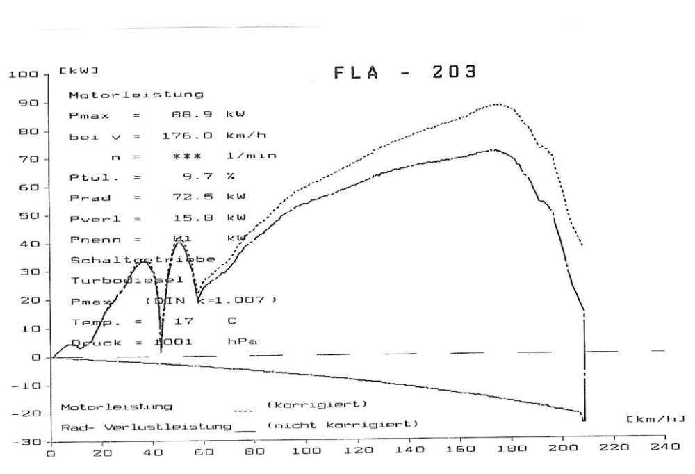

Der LMM wurde bei 100.000 km getauscht, ZR Wechsel bei 96.040 km. Der Temperaturfühler wurde vor ca. 2 Jahren erneuert. Seit dem der ZR gewechselt wurde, ist in der Momentananzeige statt der sonst üblichen 0,4 l/h 0,5-0,6 l/h zu lesen. Die Angaben sind bei warmem Motor ohne Licht, Klima usw. Meine Topspeed lag bei 210 km/h nach Tacho. Ich war gestern auf nem Leistungsprüfstand bei Bosch und dort wurden der Maschine 88,9 kW zugeschrieben. Der Mitarbeiter meint, dass möglicherweise der DPF die Ursache wäre. Der Fehlerspeicher ist leer. Der Motor geht nicht in den Notlauf. Was meint Ihr, ist da irgendwas falsch oder muss ich damit einfach leben?

Bosch hat auch nur einen Leistungstest auf dem Prüfstand gemacht und gesagt, es wäre alles ok, da er ja auch knapp 8 KW mehr hat, als er sollte. Ich bin einfach ratlos :cry:

Octi_TDI hat geschrieben: Bosch hat auch nur einen Leistungstest auf dem Prüfstand gemacht und gesagt, es wäre alles ok, da er ja auch knapp 8 KW mehr hat, als er sollte.
Die ~10PS Mehrleistung sind übrigens standard, da es sich bei dem 81kW Motor um den 120PS-ler aus der VW-Reihe handelt

Crazylegz hat geschrieben:
Aha und welche Modelle soll es geben bei VW mit VEP Motor und 120PS.
Scheinst da wohl irgendwas zu verwechseln ;)
Stärkste 1.9TDI mit VEP ist der 110PS,mehr gab es damals nicht,erst später beim PD.
