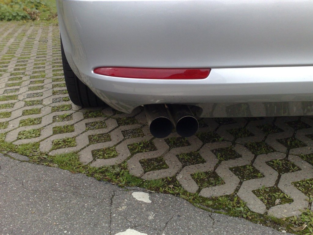

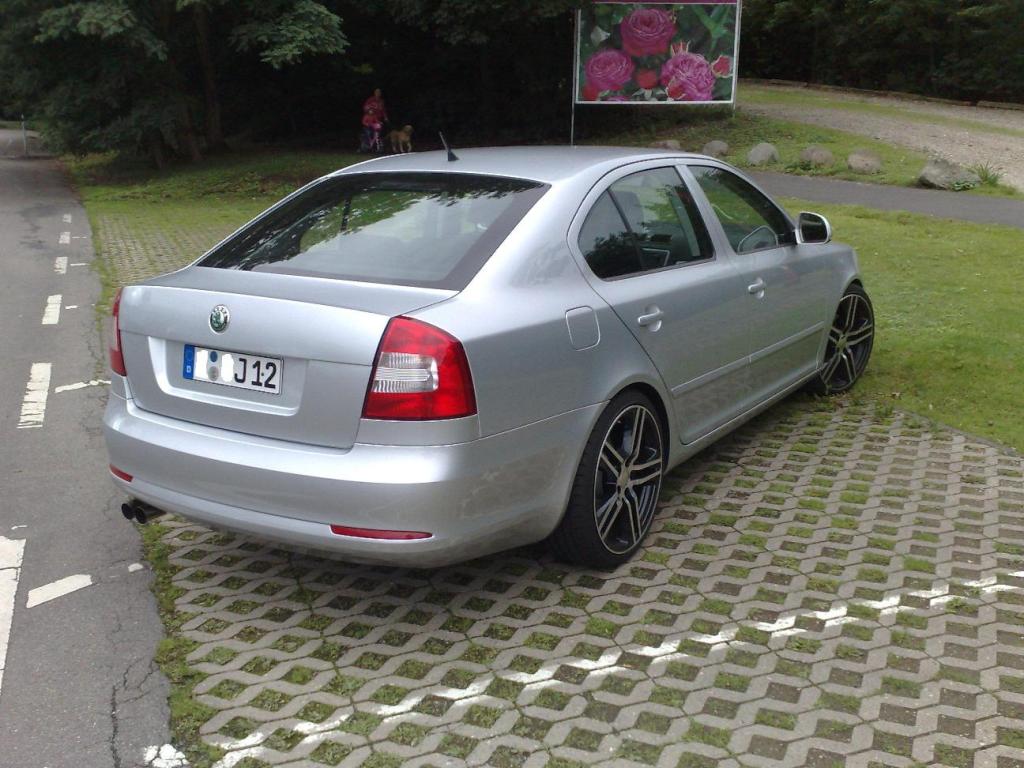

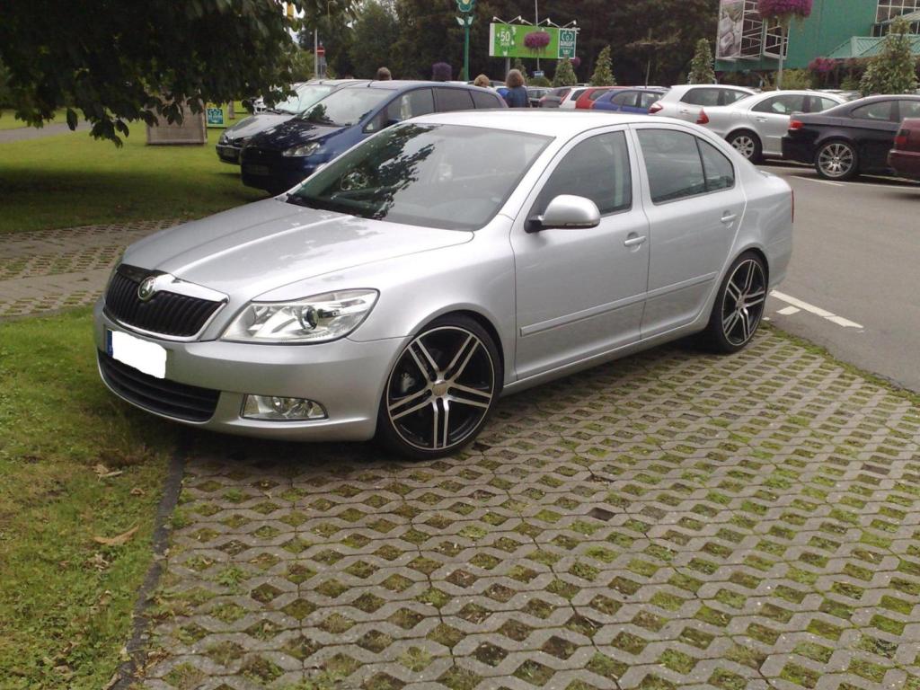

Endlich habe ich es geschafft Bilder zu machen.
Anbei mein neues Spielzeug:
8,5x19 ET 45 mit 225/35/ZR 19
Gewindefahrwerk 65 mm
Gruppe A ab KAT mit 2x60mm Endrohren (dezente Optik)
K&N Filter
Miniantenne
BSR Chiptuning auf 215 PS und 330 Nm, V/MAX Aufhebung, dürfte ca. 220 PS mit Auspuffanlage haben
Leistungsdiagramm folgt noch (Endgeschwindigkeit laut Tacho über Tachoanschlag, Beschleunigung ist der Hammer)

BTT: anubis, dein Octi ist cool. Die Felgen passen gut dazu und die Höhe sieht ideal aus.
Ich find nur die Endrohre n bissl zu lang

danke für dein Lob.
Das mit den Endrohren sieht nur auf dem Bild so aus. Wenn du von oben schaust (vom Heckdeckel aus) sind diese noch kürzer als die Stoßstange. Stehen also nicht über. Fahrzeug ist vorne und hinten bis Anschlag heruntergedreht (65mm ist maximal). Vorne mussten wir ein Stück von der Plastikverkleidung an der Antriebswelle wegschneiden, da diese bereits daran geschliffen hat. Selbst an der Karosserie ist eine kleine Schleifspur zu sehen. Sind jedoch vorne jetzt 3 Federwegbegrenzer pro Seite verbaut worden. Nunmehr kann ich auch die Kurven mit Vollgas nehmen, ansonsten hat der Reifen extrem an der Karosserie geschliffen (durch das einfedern mit eingeschlagener Lenkung). 239 km/h sind schon realistisch, wenn man noch die Tachoabweichung betrachtet.

Wow cooler Wagen..
Wo hast Du die Felgen her? Sind ja hammerg........
Muss sagen Limmo sieht auch super aus.. Mir fällt auf das es anderswo viel mehr gibt als in der Ch. Da siehste vielleicht auf >100 mal eine ( und dann meistens mit D Kennzeichen)
