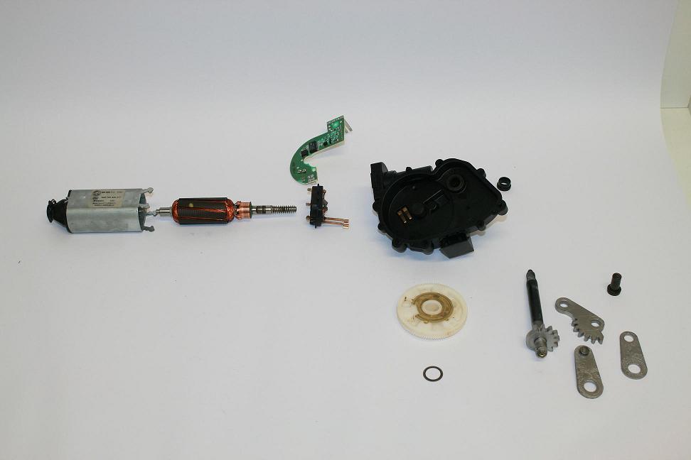

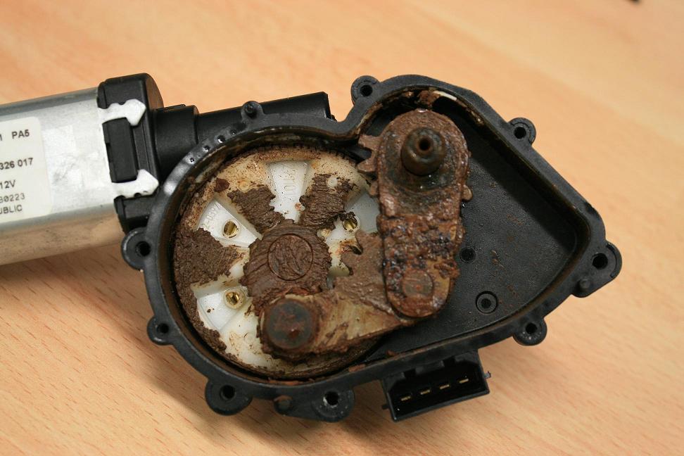

Dann das Halteblech vom Motor auf der Werkbank abgeschraubt. Oh Gott! Alles voller Rost!
Alles gereinigt, Stahlteile gesandstrahlt, danach alles ordentlich gefettet und wieder zusammen gesetzt.
Der Motor läuft wieder!
4. Prognose:
Dadurch, dass das Wischwasser durch die Wischermotorwelle geleitet wird, wird irgendwann jeder Wischermotor von innen durchrosten! Die Abdichtung geschieht nur mit einer Kunststoffbuchse, kein Gummiring! Aus meiner Sicht eine Fehlkonstruktion. Noch eine Reparatur des Motors scheint unwahrscheinlich, eher ein Austausch mit einem Neuteil!

- komplett zerlegt
- komplett zerlegt.JPG (40.64 KiB) 8044 mal betrachtet
- Deckel abgenommen
- Deckel abgenommen.JPG (90.53 KiB) 8040 mal betrachtet
