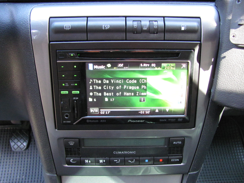

Habe dieses Radio seit ca. 2 Monaten in meinem Octavia 1U5 verbaut. Ist absolut Problemlos zu installieren, hat super Klang und tolle Bedienung.
Telefonieren und Musikhören mit meinem Iphon, ebenfalls eine Freude.
Kann ich zu 100% weiterempfehlen, für mich gibt es nur 2 Wehrmutstropfen:
a) Menüsprache ist Pioneertypisch nur Englisch, stört bei der 1xmaligen Einstellung in keinster Weise.
Schönheitsfehler ist nur die Anzeige des Datums bzw. der Uhrzeit - leider nur in AM/PM
b) Der Einbauort im Octavia I wurde von Skoda sehr schlecht designt, da die Mittelkonsole eher weit hinten und fast senkrecht gestaltet wurde.
Das Display der Climatronic ist ja auch nicht unbedingt der Knaller.
Bei den neueren Modellen sind die Displays weiter oben plaziert und daher viel "Ablesefreudiger".
Video schauen macht mir daher keine grosse Freude! Da hat es die 2te Reihe besser erwischt.
lg
lg
