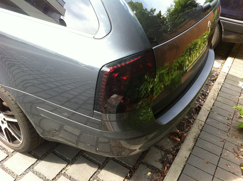

es gibt auch noch andere typen der LED Rücklichter für den Octavia..........
bei mir waren es die "Dectane LITEC RSK03LRC"
also bei mir klappte es nach etwas rumprobieren, die standlichtstecker müssen hin und hergesteckt werden bis keine fehlermeldung mehr kommt, etwas fummelarbeit ist auch angesagt, da man an die schrauben nicht so leicht rankommt (ja nicht runterfallen lassen)
man wird aber dann hinterher mit einer super optik für die arbeit belohnt

Hallo zusammen
Ich kämpfe auch gerade mit den Glassockelsteckern.
Ich habs jetzt auf alle möglichen Arten ausprobiert, bekomme den Teil der Leuchte mit diesen Glassockelsteckern aber einfach nicht zum leuchten. Stattdessen habe ich immer ne Fehlermeldung im BC.
Ich habe die NICHT-RS-LEUCHTEN, habe aber einen Octavia L&K (Bj. 2010) mit Xenon, Columbus, el. Sitzverstellung, etc. Also werde ich so oder so noch die Widerstände brauchen.
Aber leuchten sollte der Teil der Lampe doch trotzdem auch wenn der BC einen Fehler ausgibt, sofern die Stecker richtig eingesteckt sind ?!?
Von euch hat niemand zufällig ein Foto wo man sieht wie ihr die Stecker eingesteckt habt ?
Gruss Daniel

schon mal das probiert?
jedesmal wenn umgesteckt wird (wegen Fehlermeldung im BC oder das das Rücklicht nicht korrekt funktioniert), muss man die Zündung aus und wieder anmachen
Gruß....TWC :D :D :D

Danke, habs hinbekommen.
Der Tipp mit Zündung aus und wieder an ist Gold wert.
Die Lampen funktionieren und das sogar ohne Fehlermeldung im BC.
Dauer für den Einbau: ca. 40min mit Rumprobieren der Stecker :P
