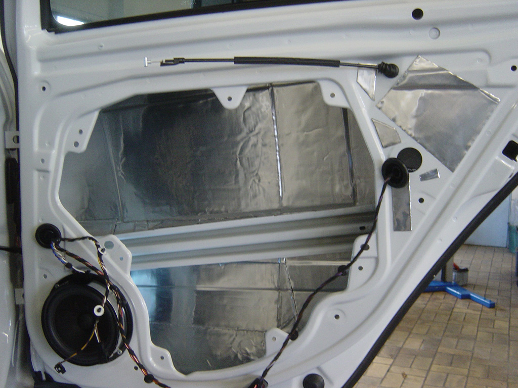

Zu aller Erst mussten natürlich die Türverkleidungen runter. (Siehe Anleitung) Im zweiten Schritt wurden hier auch die Aggregateträger entfernt. Wenn, dann richtig ;) Für diesen Fall darauf achten, die geschlossene Scheibe zu fixieren, sonst ist sie schneller kaputt als man Ka**e sagen kann. Nachdem die Demontage- und Reinigungsarbeiten also erledigt waren, ging es mit der Klebearbeit los.
Wie auf den Bildern zu sehen wurde in meinem Fall Alubutyl verwendet, welches großflächig, also eigentlich flächendeckend, auf der inneren Außenwand der Tür aufgetragen wurde.

Besonders wichtig ist hier, dass man sorgfältig flächendeckend arbeitet. Auch wenn man an manche Stellen schwerer ran kommt als an andere.

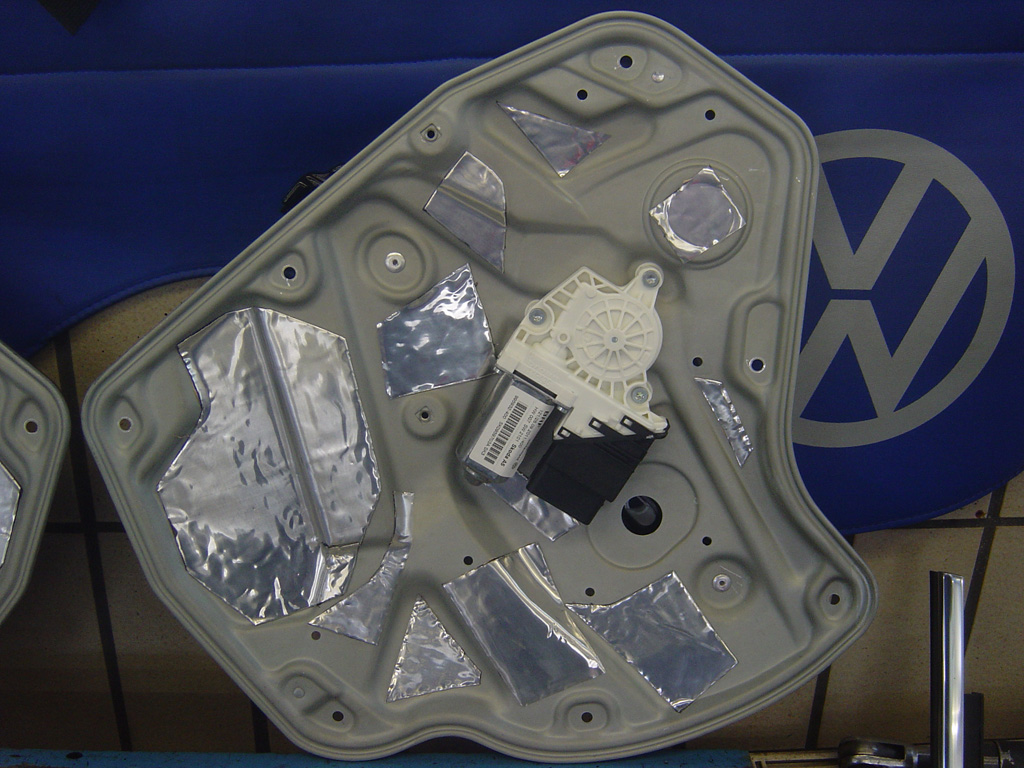

Um die Arbeiten mit dem Alubutyl abzuschließen, wurden noch die Aggregateträger bearbeitet:
Und anschließend wieder vernietet:
Eine zusätzliche Abdichtung zwischen Tür und Aggregateträger kann nicht schaden (Filzband unter den Aggregateträger oder mit Karosseriekleber einmal ringsrum nach der Montage). Im Plan stand es (die Variante mit dem Filzstreifen), aber ob es in diesem Fall tatsächlich gemacht wurde, habe ich ehrlich gesagt nie gefragt. Ich denke aber schon.
Auch hier gilt wieder, dass die Alubutylstücken ruhig aus dem Verschnitt der vorrangegangen Aktion sein darf. Es geht letztlich nur um eine Schwingungsdämpfung, keine Schalldämpfung oder gar - Dämmung.

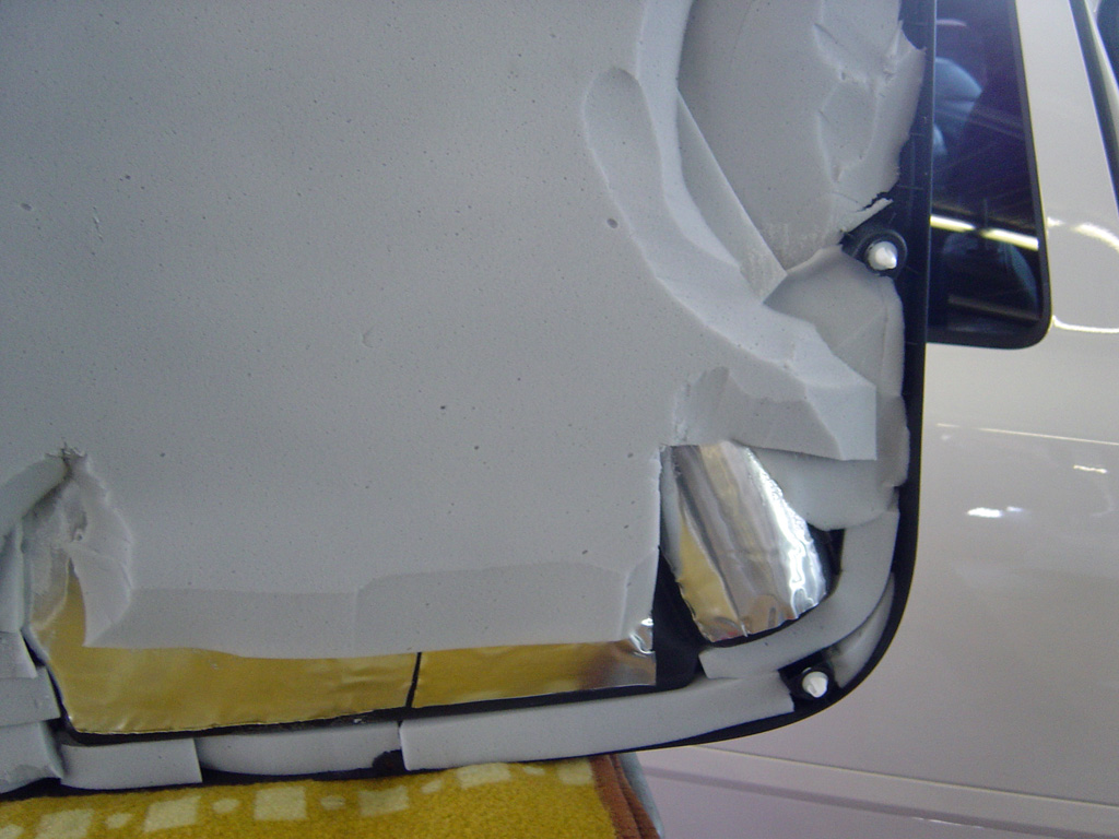

Nun, nachdem ich also wortwörtlich geködert war, wollte ich natürlich auch die Türverkleidungen fertig haben. Auch wenn es technisch nicht mehr nötig gewesen wäre, da die Verkleidungen keinen Mucks mehr von sich gegeben haben und ich eine Veränderung des Sounds bestenfalls in Nuancen erwartet habe. Aber es fühlte sich eben doch unvollständig an.
Nun hatte ich also endlich ein Paket mit dem Stoff meiner Wahl erhalten: Basotect. DIESES
Basotect ist ein Schaumstoff, welcher in verschiedenen Bereichen und in verschiedenen Ausführungen zur Akkustikkontrolle eingesetzt wird.
Wie mir Herr B. berichtete, würde es auch für die Geräuschdämmung der Spritzwand beim Polo verwendet. Da aber in einem anderen Zustand; nämlich als festes, vorgeformtes Teil.
Ich für meinen Teil hatte (da war ein bisschen Glück dabei, ganz sicher war ich mir bis zum Schluss nicht) Basotect Schaumstoff in der flexiblen Version bestellt. Bekommen habe ich 5 relativ feste, aber flexible, feinporige, nicht krümelnde, auf 40% komprimierbare Schaumstoffmatten, welche nun den Weg in die Türen finden sollten.
Und auch hier gab sich die Werkstatt wieder größte Mühe, das beste aus dem verfügbaren Material rauszuholen:

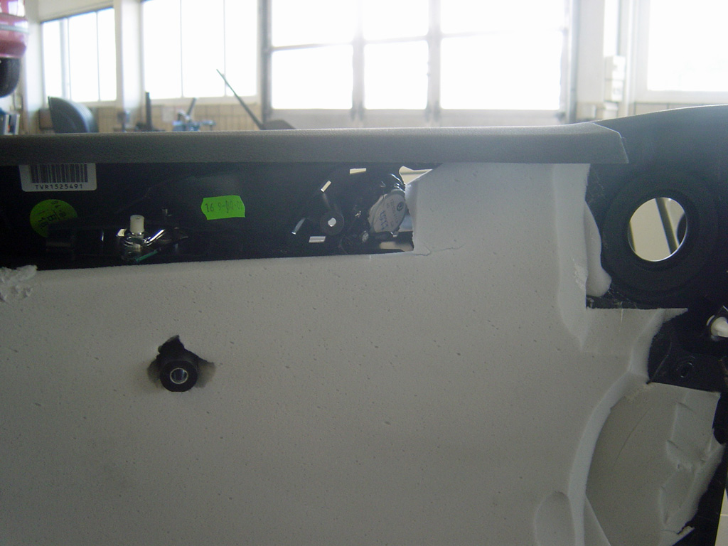

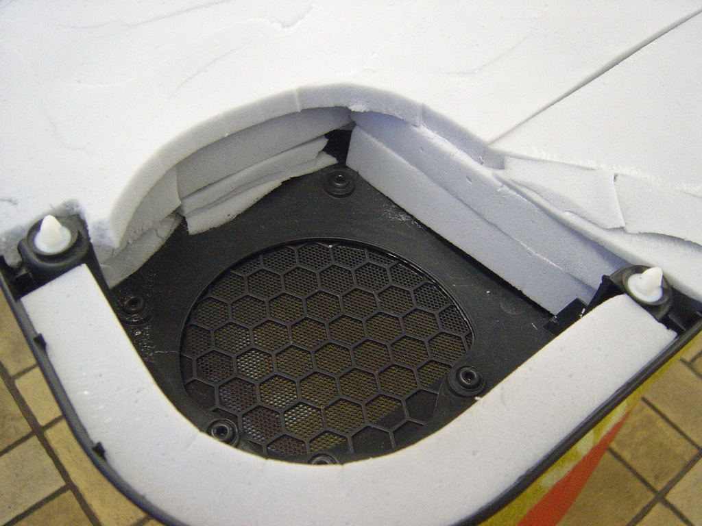

Beim Basotect ist es ebenso wichtig wie beim Alybutyl, dass man möglichst flächendeckend arbeitet. Das Basotect dient einerseits zur Reduzierung der Bewegung der Türverkleidungen; andererseits aber auch zur Dämpfung des Luftschalls. Dabei gilt, je dicker die Schicht desto besser die Dämmung. (siehe die Tabelle im Link)
Hier wurde sogar soweit gedämmt, dass letztlich auch die Hochtöner eingepackt waren.

- der Schaumstoff sollte nie flächendeckend mit Klebstoffen behandelt werden, da dies die Dämmwirkung drastisch reduziert
- einzelne Schaumstoffstücken am besten mit kleinen Klebepunkten oder kleinen Stücken 2-seitigem Klebeband nur fixieren; gehalten wird er letztlich vom Druck nach dem Anbringen der Türverkleidung
- an tiefen Stellen nach Möglichkeit mehrere Schaumstofflagen anbringen
