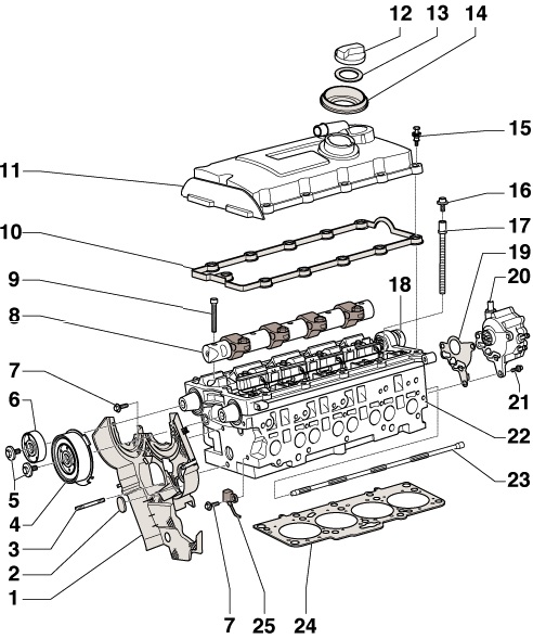

Wäre ja fein, wenn es wirklich der Sensor wäre. Würde mir das ganze gerne mal ansehen. Problem ist, ich finde nirgends beschrieben, wo der Sensor bei dem Motor sitzt. Habe von anderen MBK diverse Einbauorte gefunden. Teilweise sogar hinter dem Stirnrad der Nockenwelle. Das würde ja bedeuten ZR wieder runter. Der BKD hat ja zwei Nocken. Hat aber dennoch nur einen Sensor, oder!?
Kann mir wer sagen, wo der sitzt?

deine Vermutung ist richtig der Sensor ist an dem rechten Nockenwellenrad montiert. Senso müsste aber so zu wechseln gehen wenn ich mich recht erinnere.

Ob du ihn wechseln kannst ohne alles wieder abzubauen kann ich dir nicht sagen aber der Sensor ist Nummer 25.

Haben nochmal bei dem Mechaniker vorbeigeschaut,der den ZR auch gewechselt hatte.
Wurde nochmal runtergenommen,alles geprüft und neu aufgesetzt.Läuft jezz prima.
