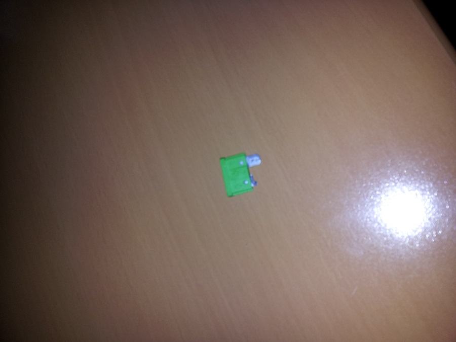

Hallo Leute,
auch bei mir leuchtete ABS und ASR.
Dank cdem Forum hier habe ich folgende Sachen überprüft gewartet.
Ich hatte gleich 2 Verursacher für dieses Problem, gut der Reihe nach.
Batterie überprüft, 12,5 Volt bei Zündung an, 14,3 Volt bei laufenden Motor.
Masseband mit WD40 gewaschen :-)
Stecker auf der Batterie und am ABS Block gereinigt und mit Kontaktspray behandelt.
Nun das Notebook angehängt und VCDS Lite gestartet und --> keine Kommunikation mit ABS-Steuergerät
Das ist jetzt doof, Sicherungen nach Sichtkontrolle alle OK, also wieder mit dem Meßgerät an die Arbeit.
Siehe da, Beim 3 poligen Stecker über der Batterie (sollten alle 12 Volt führen) war einer ohne Saft.
Sicherung herausgezogen, siehe Foto, müßte alles klar sein.
Gut, alle 3 Sicherungen entfernt gereinigt, neue Sicherungen eingesteckt.
Siehe da, Kommunikation mit ABS-Steuergerät wieder möglich.
00283 - ABS Wheel Speed Sensor; Front Left (G47)
012 - Electrical Fault in Circuit
Jetzt sollte es ein leichtes sein, die Lampen wieder zum Schweigen zu bringen *g*
Hoffe für den einen oder anderen, daß dieser Beitrag ebenfalls zur Lösung dient.
lG
