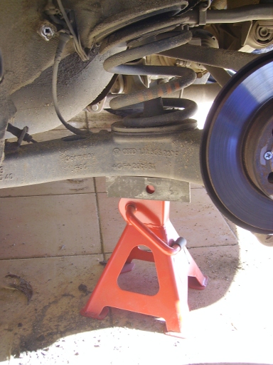

Dann zu entfernen: Rad, Radkappenbekleidung, die kunststoff Schutzplatten unten am Gelenk (2x Torx 30; Foto-1).
Jetzt der Trick: ein Stütze unter das Gelenk positionieren wo der Feder aufliegt. Wichtig ist es das Gewicht das später darauf kommt ein bisschen zu verteilen in die Längsrichtung des Gelenkes und alles stabil zu haben damit nichts wegrutschen kann und die Leitungen an die Hinterseite des Gelenkes beschädigen könnte (das Gelenk bewegt sich ein bisschen wenn Gewicht darauf kommt) Foto-2. Ich verwendete ein Stückchen L Profil. Jetzt das Auto hinunter lassen wobei das Gewicht wieder auf das Gelenk kommt, jetzt nicht wegen des Rades wie normal aber wegen der Stütze. Die Feder federt ein und der Stoßdämpfer bewegt sich auch. Den Stoßdämpfer kann man jetzt demontieren (oben Nr 16, unten Nr 21) und neue montieren weil die Stabilisatorverbindung jetzt etwa von sich auf das Schraubeloch in das Gelenk ausgerichtet ist und vielleicht nur wenige mm daneben ist was mit ein bisschen Kraft bei das einschrauben des Bolzen einfach zu beheben ist. Bei mir waren es links nur wenige mm, und rechts war er von sich genau richtig.

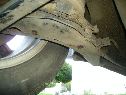

Ich habe Stoßdämpfer verwendet die über Ebay gekauft wurden; Originalteilnummer ist 1J0 612 011 AL. Ich bekam ein Erstaz geliefert von Vaico, V10-1865 die übrigens das Teil im Katalog für ein Octi vorschreiben; als VAGnummer gibt Vaico aber 8N0 512 011 AG. Die Dämpfer funktionieren bestens im Sinne Dämpfung aber es gibt ein Problem an der Oberseite. Die Befestigungsöse des Dämpfers hat eine kleinere Aussendurchmesser als das Original. Das obere Dämpferkörper nähert sich dadurch sehr eng an den Befestigungsblech (Foto-3) und könnte Kontakt machen wann das Gummi in der Öse weit eingedrückt wird. Also besser Original oder einen genauen Ersatzdämpfer verwenden.
