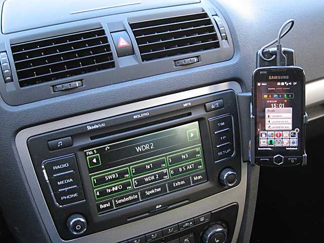

nachdem ich nun mehr als Frust mit der bescheuerten originalen Handyhalterung hatte, für die Skoda ja fast nur Uralt-Handys unterstützt, musste eine Lösung her.
Nach viel Überlegen und etwas Bastelarbeit hier das Ergebnis:
Der Umbau ist nicht ganz einfach - mit einem Lötkolben muss man schon umgehen können.
Hier noch der Link zur Anleitung:
https://dl.dropbox.com/u/107691951/1111 ... terung.pdf
Das Passwort zum Öffnen des PDFs ist: octavia-forum
oder hier
Umbau_der_originalen_Handyhalterung.pdf
(646.63 KiB) 1897-mal heruntergeladen
Die Anleitung ist für das Samsung Omnia II - aber im Prinzip gilt die Anleitung für alle Handys.
Entscheidend ist: Ein Umbau ist ohne große Schwierigkeiten machbar.
Viel Spaß.
