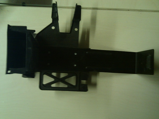

Die Batterie war ausgebaut. Letztes Wochenende haben wir die Batterie voll aufgeladen wieder eingebaut. Dabei hat aber unser Bekannter, der Skoda nicht kennt, die Schutzhaube weggelassen und es blieben auch 1 Plastikteil und ein Metallteil übrig, die zusammengesteckt gehören. Wo sie herkamen, habe ich nicht mitbekommen. Er hatte sie plötzlich in der Hand und fragte was das wäre. Da keiner wusste wo sie hingehören, hat er sie mit samt der Schutzhülle zur Seite gelegt.

mach mal Bilder davon

Wie das oft so beim basteln wohl ist, ist was übrig geblieben :wink:

An dem Teil kann es nicht liegen, das dient nur der Aufnahme der Abdeckung. Bei dir wird wohl der Regler defekt sein. Ich würde keine Lima beim Freundlichen kaufen weil das viel zu teuer ist. Lieber eine gebrauchte oder überholte.
