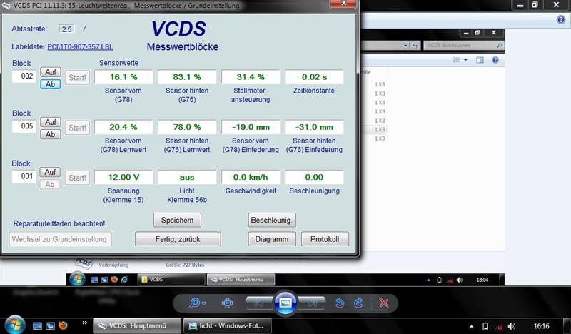

Am besten Fehlerspeicher auslesen und schauen, ob die Sensoren einen Fehler ausgeben. Sollte kein Fehler gespeichert sein, kann man mal die Grundeinstellung überprüfen (siehe Anhang).
Ansonsten mal schauen ob a) die Gestänge nicht krumm/defekt und b) leichtgängig sind (der VFL hat 2 Sensoren, jeweils 1 VA/HA rechts/links).
- licht2 (Individuell).jpg (54.6 KiB) 1600 mal betrachtet
