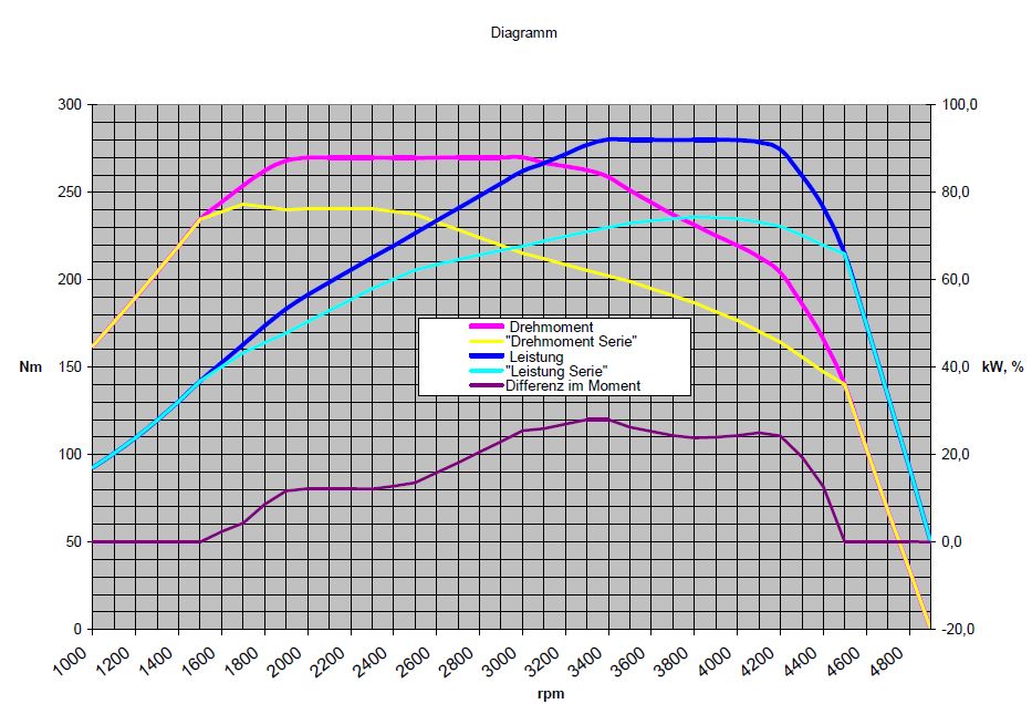

..wenn das Tuning aber schon bei 3900upm aufhört eben nicht
bei mir (Fabia ATD) kommt über 4000upm auf jeden Fall noch einiges mehr, erst bei 4600 ist wieder Gleichstand

Da würde ich mir Gedanken um Motor und Turbolader machen. Sofern diese Leistungskurve rein mit Chiptuning erreicht wurde sehe ich hier ein großes Gefahrenpotrential. Im mittleren Drehzahlbereich ist das kein Thema, aber bei über 4.000 U/min wächst der Luftdurchsatz enorm an und der Turbo dreht sich tot. Zudem muss der Spritzbeginn sehr weit vorne liegen. Dadurch sind auch die Motorkomponenten arg belastet.agneva hat geschrieben: bei mir (Fabia ATD) kommt über 4000upm auf jeden Fall noch einiges mehr, erst bei 4600 ist wieder Gleichstand
Als Lösung würde ich diese Drehzahlen einfach meiden. Du hast genug Dampf im mittleren Drehzahlbereich, hast die volle Leistung schon ab 3.400 Touren am Rad.

laut Tuner wird bei einer gewissen LLT die Leistung begrenzt
Den DZ-Bereich 3500-4500 nutze ich eh nie, hab einmal probiert wie die Vmax sich verändert hat (von Tacho 200 auf Tacho 220) und gut
Hauptsächlich "nutze" ich das Ecotuning

Das riecht mir verdammt nach VT Chiptuning. Auch die Leistungskurve passt auf seine Ergüsse. Das ist seine Handschrift.agneva hat geschrieben:laut Tuner wird bei einer gewissen LLT die Leistung begrenzt
Wenn er das gemacht hat nehme ich meine Kritik zurück. Er weiss was er macht.
