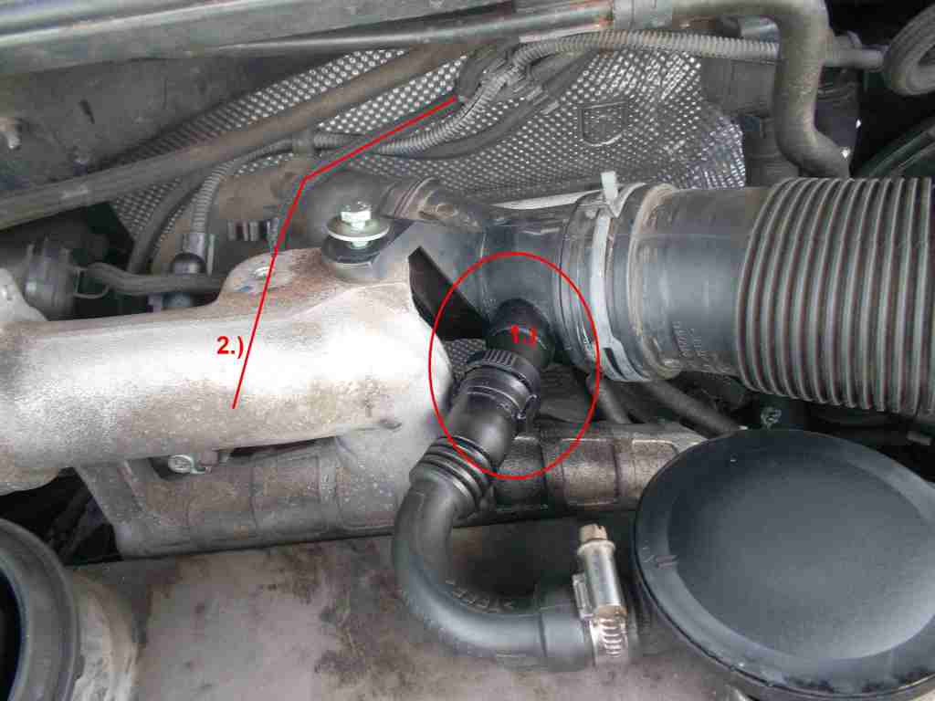

Re: Turbo setzt aus
Hallo Octi,
ich hab mal ein Bild gemacht:
Punkt 1.) zeigt noch leiche Ölspuren am Schlauchende, ich habe das Grobe gestern weggewischt.
An Punkt 2.) ist die Druckleitung verlegt, welche ich ersetzt habe. Sie war völlig defekt, durchgescheuert an Ihrer Halterung. Sie endet unten an einem Magnetventil, welches auch einen Schlauch zum AGR hat.
Wenn ich dieses Ventil ausbaue fließt ein Unterdruck welchen ich mithilfe einer Spritze an den beiden Eingängen mache sofort ab in ein Loch unter einem Deckel.
Die Abgasrückführung sitzt doch auf dem Bild links von 1.), oder?
AGR: Das Rohr an der Seite der Klappe ist von innen mit ca. 0,5 mm pechschwarzem Öl dreckig, aber die Klappe lässt sich an der Stange problemlos öffnen und schließen. Wenn ich an dem Schlauch zum Magnetventil von Punkt 1.) sauge, öffnet sich die Klappe im AGR ohne Widerstand außer dem der Feder.
Meine Frage:
Ist dieser Ölaustritt dort bei Punkt 1.) nomal?
Grüße,
Michael.
Meine Frage:
Grüße,
Michael.

Re: Turbo setzt aus
Ahh, jetzt wird klar.
Punkt 1 ist die Kurbelgehäuseentlüftung. Da ist eine Dichtung drin, die scheinbar nicht mehr dichtet und daher das Öl nach außen lässt. Das hat meiner auch. Ich habe ne neue Dichtung leider noch nicht besorgt.
Punkt 2. Wohin der Schlauch jetzt führt, kann ich nicht sagen. Aber die AGR ist links am Ansaugkrümmer angeflanscht. Man kann sie auf deinem Bilf noch erahnen.

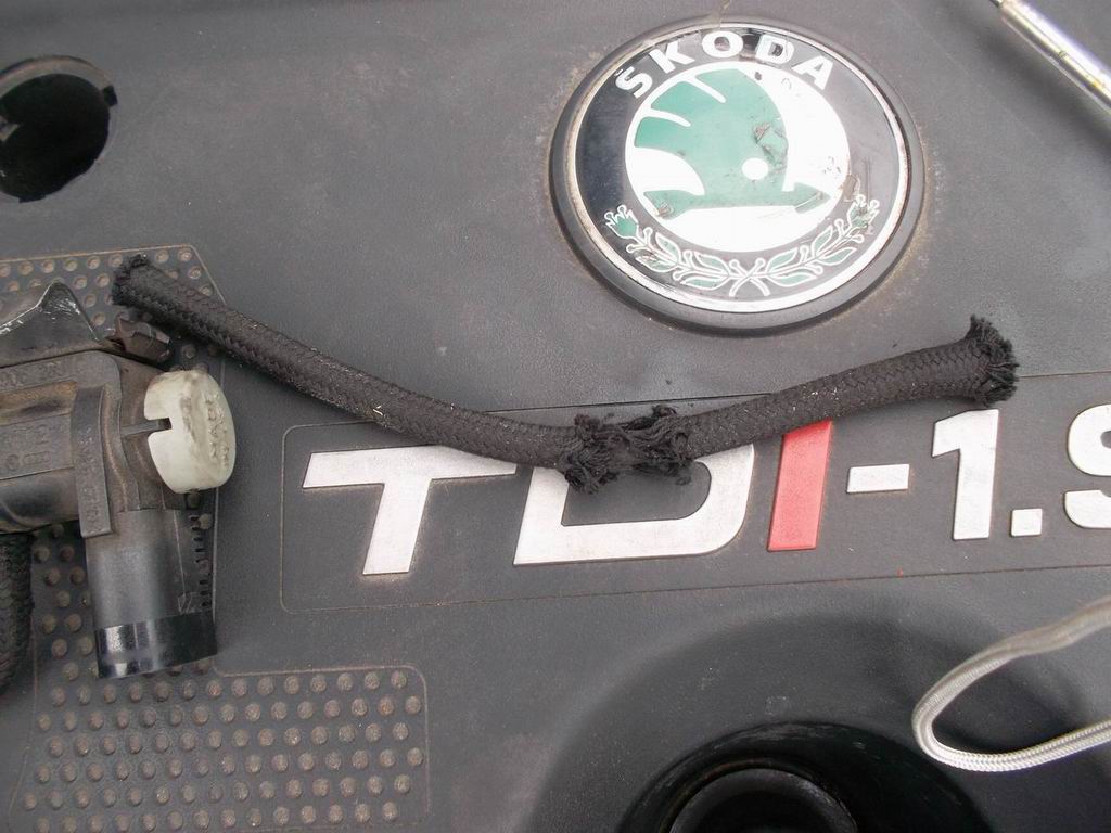

So, nun nach Tausch des Schlauches gestern das erste Mal losgefahren und sofort keinerlei Leistung über 2000 Umdrehungen. Also, während der Fahrt Zündung aus und direkt wieder an. Mein Octi lief danach wie geschmiert. Also 30 KM mit scharfem Fuß und Gas gegeben. Habe ihn bis in Richtung roter Bereich gezogen, bergauf gejagt... Lief wie ne eins.
Heute 50 KM wechselnder Betrieb durch meine Frau (Sie fährt den Skoda meistens, ich hab noch ein Polo- 86c- Schätzchen für die Kurzstrecke zur Arbeit) . Diese merkte sofort den gestiegen Durchzug, hörte auch seit langem wieder das leise Pfeifen des Ansauggeräusches. Also bis jetzt alles Bestens. Ich muss ihn in nächster Zeit mal richtig heißfahren und den Schmald abbrennen. Ich denke Autobahn, ein netter Ausflug eben.
Ich denke, der defekte Schlauch hat dazu geführt, das die Drosseklappe immer ein Stück zuweit geschlossen war und das Gemisch zuwenig Luft hatte. Also Verölung im gesamten Bereich. Ich hoffe, ich liege Richtig. Aber der Leistungszuwachs deutet darauf hin. Und die AGR saß von Innen nicht voll verkohltem Ruß wie auf vielen Bildern im Netz sondern voll dreckigem Öl oder Diesel.
Grüße und Danke an euch,
Michael.
