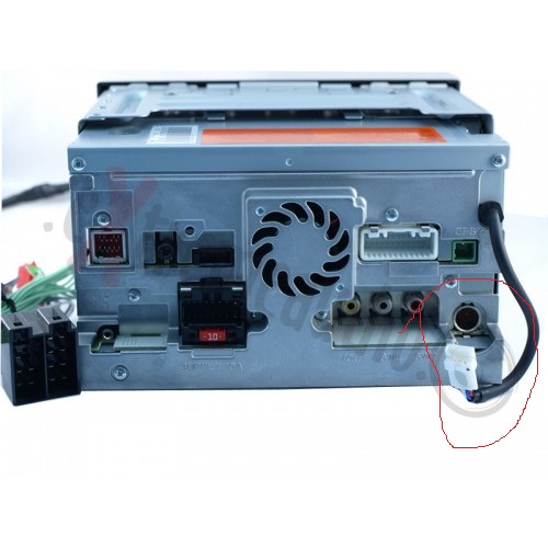

Hier mal ein Foto vom Kabel welches ausem Radio rauskommt und wo ich keine Anschluss möglichkeit habe am Canbus.

Re: Einbau Pioneer Doppel-DIN (AVH-8400BT). Was brauche ich?
- avic-f930bt_back_eigen.jpg (54.54 KiB) 662 mal betrachtet
Du hast ein generelles Verständnisproblem!
Es gibt keine separaten Anschlüsse für Climatronic und PDC. Das läuft alles über den CAN!
Der CAN-BUS sind von dem ganzen Gedöns lediglich 2 (in Worten: ZWEI) Drähte; CAN-L und CAN-H. Welcher Draht was ist, das siehst Du auf dem Aufkleber auf dem Stream.
Und wenn nur ein Lautsprecher funktioniert, dann ist entweder der Adapter kaputt oder Du hast irgendwas völlig falsch angeschlossen.
Nochmal: Weder am CAN noch an den Anschlüssen der Radios wurde von 2005 zu 2006 irgendwas geändert.
Nabend,
Laut Anleitung von Pioneer ist dieses Kabel, welches aus dem Radio kommt für die PDC und Klima Steuerung.
Dierser Canbus hat denn 3 Poligen Kabelausgang fürs Radio.
http://www.google.de/imgres?q=pioneer+p ... 1,s:0,i:85
gruß jens
gruß jens
ich gebe gleich auf.....
Der Adapter aus Deinem Link ist für den Facelift (ab 2008)! Aber auch da ist "nur" das CAN-Protokoll geändert worden, die Anschlüsse des Quadlocksteckers sind auch da identisch geblieben.
Außerdem ist keins der Kabel für die Steuerung von Climatronic und PDC. Diese beiden werden im Display lediglich angezeigt. Und das, was da angezeigt werden soll, das kommt über den CAN. Es mag sein, dass das über dieses Kabel ins Radio eingespeist wird,
aber der ganze Kladderadatsch hat auf die Grundfunktionen (dass die Kiste überhaupt spielt und alle Lautsprecher funktionieren) keinen Einfluss!
PS: Wenn die Lautsprecher nicht alle funktionieren, hast Du vermutlich ganz profan den Quadlockstecker vom Adapter nicht richtig mit dem vom Auto zusammengesteckt.
