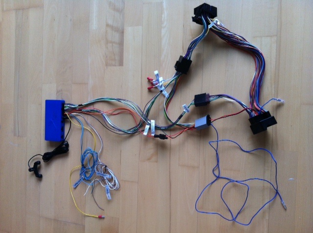

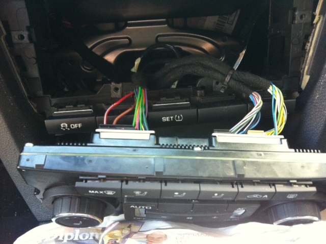

So, jetzt hab ich die Ingo Box mal rausgeschmissen.
Kann ich jetzt mit dem roten Kabeldieb das zündelnd der climatronic (weclhes Kabel?) anzapfen? Und das ganz dann mit dem blauen Kabel?
Es ist so, dass wenn ich das blaue lange Kabel in das und blaue stecke. Läuft die parrot toll - aber geht auch nicht mehr aus.
Klappt das mit dem roten Dieb?
Oder was muss ich machen. Bitte für blöde erklären
Den kabelsalat oben links Brauch ich ja nicht, oder?

- TorstenW
- Stromer
- Beiträge: 11376
Re: Einbau der Parrot FSE - Frage
die Ingo-Box?! Hach ja, automatische Rechtschreibkorrektur ist was Feines.
Dein sonstiges Geschmiere ist aber auch grenzwertig.
Zündplus müsste der 2. Draht von rechts sein.
Aber damit hast Du gegenüber der Igni-Box nix gekonnt.
Nimm den Wechsleranschluss.
PS: Stell' Dir nur mal vor, ich würde meine Antworten genau so "hinrotzen".
