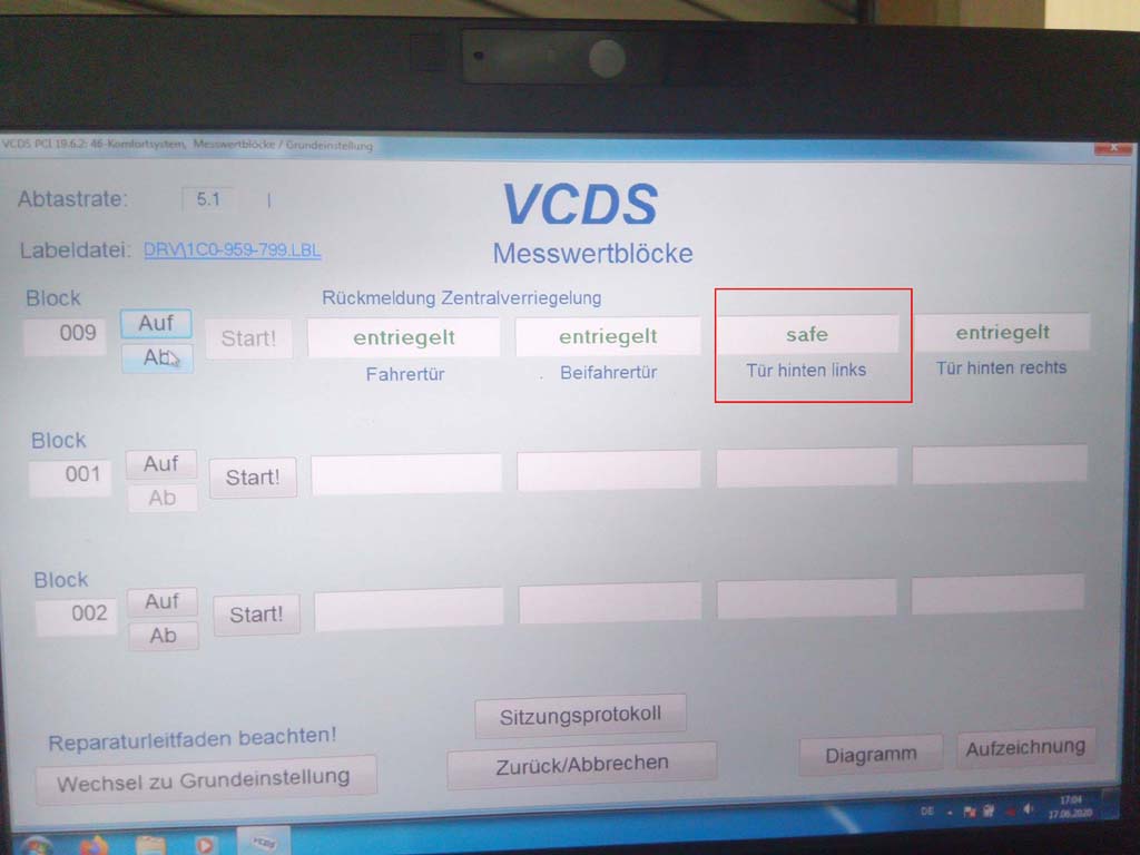

Re: Bitte um Hilfe - Kann Türe hinten RECHTS nicht öffnen
Schönen guten Abend
Heute hat es mich mit dem selben Problem erwischt. Bei mir ist es die Tür hinten links.
Ich bin allerdings noch nicht dazu gekommen die Türverkleidung, nach der Anleitung, raus zu "operieren".
Verstehe ich das richtig, das bei Euch allen die Ansteuerung im Schloß defekt war/korrodiert war?
Und das Schloss zu reparieren ist?
Im Anhang ein Foto vom VCDS...
Viele Grüße
Viele Grüße
Guten Morgen
Habe das Problemgestern beheben können.
In der Gummitülle von B-Säule zur hinteren Tür sah es verheerend aus. Bis auf die Lautsprecherkabel sind alle porös und angebrochen.
Habe die Kabel ausgepinnt, es notdürftig gelötet und über jede Ader Schrupfschlauch gezogen.
Das wird nicht ewig halten da eine gelötete Stelle recht schnell bricht. Hier muss ich mit einem Reparatursatz verbaut werden.
Ich will gar nicht wissen es in den anderen Kabeldurchführungen aussieht - nach 17 Jahren Tür auf/Tür zu.
