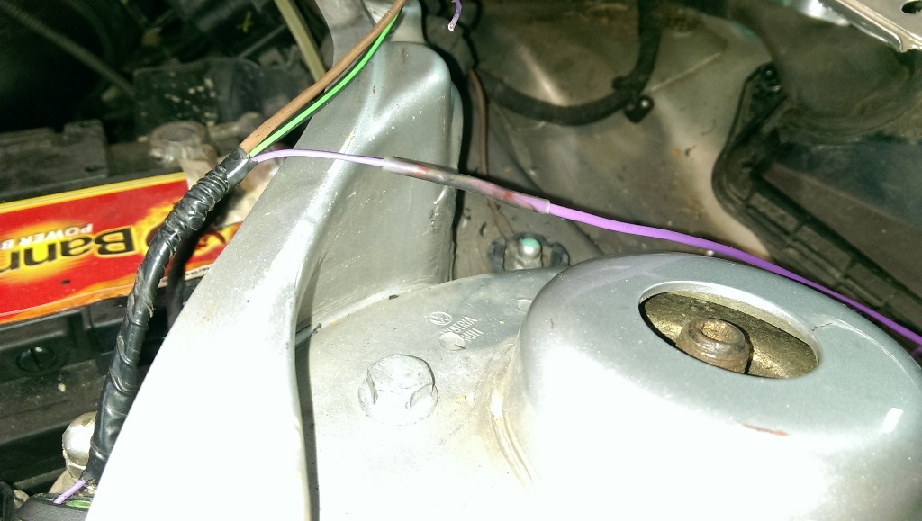

Habe mitlerweile das Auto wieder zusammengebaut.
Bin durch die Plastikabdeckung, die hinter dem Wischergestänge ist, gefahren.
Alles mit Polymerharz-Kleber abgedichtet - müsste funktionieren!
Vielen Dank für eure Hilfe!
Hat mich einiges an Nerven und Geld gekostet! :)
Im Anhang sind 3 Fotos wie ich es gemacht habe.
Falls jemand auch das Problem haben sollte.
Nur die Anbauverschraubung habe ich danach entfernen müssen, da genau darüber das Wischergestänge fährt.
Habs nun einfach mit dem Kleber abgedichtet.
