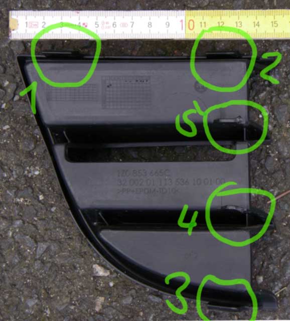

Ich habe mir heute einen abgebrochen, weil ich wissen wollte, wie die Birnen in den Nebelscheinwerfern gewechselt und die Abschleppöse vorne montiert werden können. Das Handbuch ist ein bisschen wortkarg. Damit ihr wisst, wo die Schnapper und Haken sind, hier ein paar Bilder (vorne links, rechts geht es genau so).
Die Birnen vom Tagesfahrlicht (TFL) sollen PY21W sein. So steht es im Handbuch und auch hier an verschiedenen Stellen im Forum. Das stimmt meiner Meinung nicht. Da ist kein Schimmer von orange. Es sind also P21W.
Man hat kaum eine Chance die Nasen mit einem Werkzeug zu lösen. Da hilft nur Gewalt. Ich habe einfach gezogen und dabei Nr. 4. und 5. verformt. Besser ist es bei 1. anzufangen.

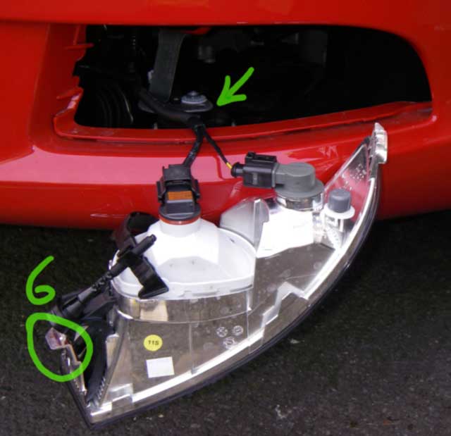

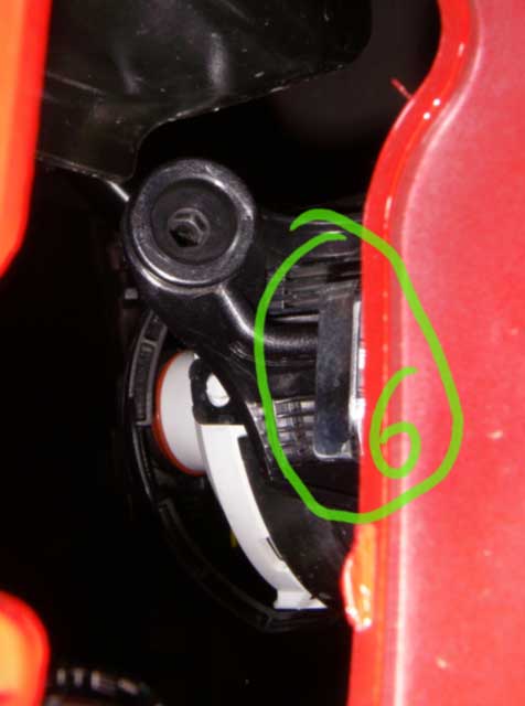

Die Verriegelung sitzt rechts und ist erreichbar, wenn ihr mit der Hand in die Öffnung reingeht. Man sieht auch die Einstellvorrichtung für die Leuchtweite vom Nebelscheinwerfer. (?)
Nebelscheinwerfer ausgebaut. Einstellmechanismus und Hupe sichtbar.
