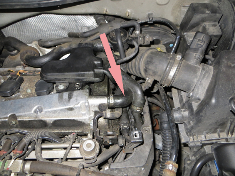

. Also die Kabel oder der "Kabelbaum", die von den Zündspulen abgehen sehen alle super aus. Nichst durchgeschubbelt oder so, aber durch die Umwickelung kann man ja nicht durchschauen. Aufgefallen ist mir aber, dass der Schlauch 06a103221AH an eienm Knick 2 große Risse hat. Aber das ist ja wurscht hab ich gerade gelesen...

Den Schlauch würde ich aber mal neu besorgen, dicht sollte die KGE schon sein.

Den Schlauch habe ich heute morgen vor der ersten Fahrt mit Panzerklebeband umwickelt, so dass es hoffentlich dicht ist - der neue Schlauch ist schon geordert und wird dann am Wochenende sofort eingebaut.
Vielleicht auch wieder ein Zufall, aber heute morgen hatte der Octi dann keine Startschwierigkeiten!? habe mich mal durch diverse Foren durchgewühlt. Im Golf-GTI-Forum hatte jemand die gleichen Symptome - Ruckeln und Aussetzer immer nur auf den ersten paar hundert Metern. Der Schlauch war dort auch löchrig, wurde ersetzt und es lief wieder.
Heut Abend und morgen früh, wenn er ausgekühlt ist, nochmal testen. Sonst auf den neuen Schlauch warten und dann halt ggf. zum Kompressionstest.
Hier nochmal das Bild, von dem Schlauch, den ich mein - vielleicht ja hilfreich für den ein oder anderen.

Habe den alten Schlauch ja mit massenweise Panzerklebeband umwickelt und die extremen Aussetzer beim Kaltstart waren fast nicht mehr merkbar. Vorher war ein Anfahren ja ohne Ruckeln und Stottern gar nicht möglich.
Den neuen Schlauch habe ich eben eingebaut, da hat dann natürlich das Rohr, dass nach unten geht den Geist aufgegeben. An beiden Enden sind solcher Kupferröhrchen eingesetzt und genau dort hing das Rohr jeweils nur noch ein einer kleinen Ecke. Also zog der die ganze Zeit Falschluft ohne Ende. Schlauch und Rohr sind von Innen auch gut voll mit Ablagerungen und sehr ölig.
Bin ich mal gespannt, wie es am Wochenende aussieht, wenn das neue Rohr eingebaut ist und dann hoffentlich keine Undichtigkeiten mehr da sind.
