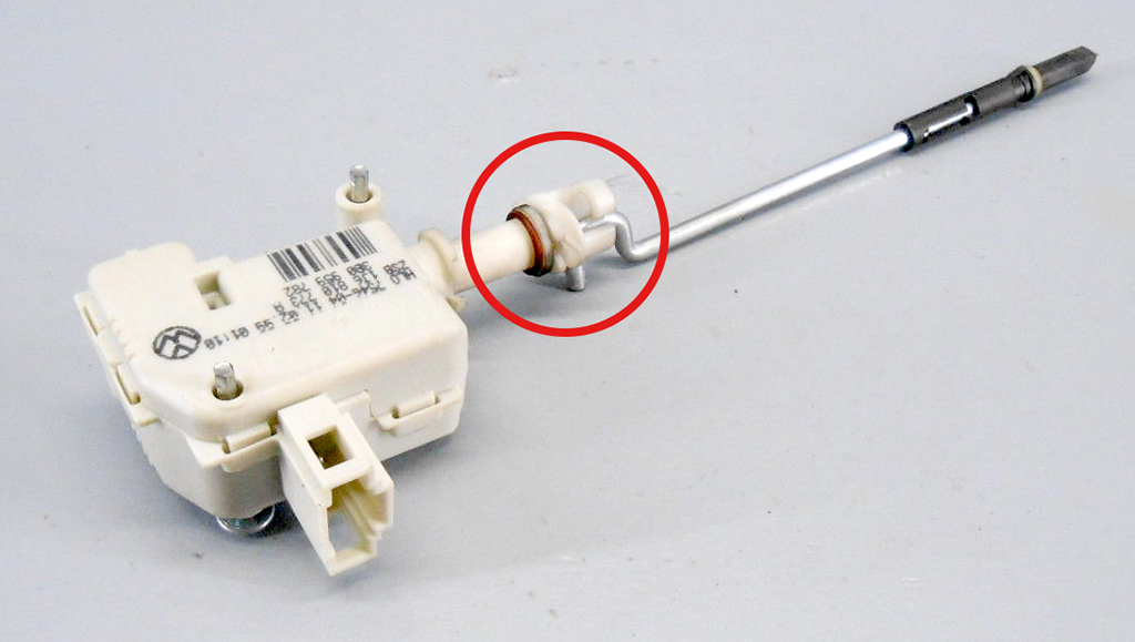

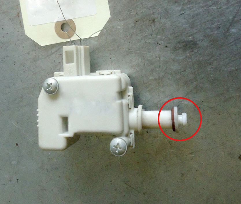

So, wie versprochen die Rückmeldung: Geliefert wurde die Teilenummer 1M0 959 781A und die funktioniert ohne Probleme!
Was mich vor dem Einbau etwas verwirrt hat, war die Befestigung vom Gestänge. Ich hab mal 2 Bilder angehangen (nur Beispielbilder, nicht meine eigenen und ich glaube auch nicht exakt dieselben Teile), um das zu verdeutlichen. Der Stellmotor wird so verkauft, wie auf Foto 1 zu sehen. Die direkte Befestigung vom Gestänge ist ein kleines Extrateil (Bild 2), das vom vorherigen Motor abgezogen und auf auf den Nippel draufgeschoben werden muss. Ist allerdings null Aufwand, da es wie gesagt nur aufgeschoben ist. Alles weitere ging absolut problemlos - 2 Schrauben rausdrehen, Stecker ab, Gestängebefestigung ab und dann mit dem neuen Motor einmal rückwärts - und war innerhalb von 1 Minute erledigt (Verkleidung hatte ich vorher schon ab, aber die ist ja nur geclippst).
P.S. Hier sieht man das Befestigungsstück auch nochmal sehr gut: http://www.passatplus.de/umbauteile/motoren/

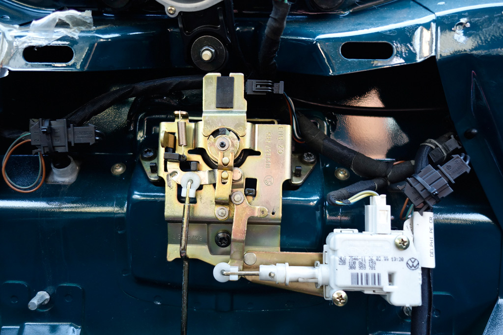

Nabend,
ich hänge mich mal hier dran, da ich meine Heckklappe von außen ebenfalls nicht mehr öffnen kann. Die vorderen Türen kann ich über die Heckklappe entriegeln, aber der Öffner der Heckklappe greift ins Leere. Deutet dies ebenfalls auf einen defekten Stellmotor hin, oder ist die Ursache woanders zu suchen? Dankeschön!
