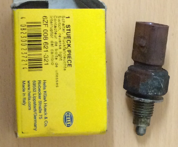

Ich habe gestern ein "Teil" getauscht, das 1 zu 1 aussah wie der neue rückfahrschalter den ich neu gekauft habe. Weiß aber nicht ob es einen Sensor gibt, der genau gleich aussieht.

Also, die Teilenummer von dem ausgebauten Teil:
Entweder: PA66-GF30
Oder:
Da steht noch ne Nummer die ich nicht richtig entziffern kann:
02T945415D
3396
Und das Teil das ich gekauft hab: 6ZF008621-321 (kein Orginal vw)
Entweder: PA66-GF30
Oder:
02T945415D
3396
- Der vermeintliche alte rückfahrschalter und die Verpackung des neuen
- image.jpg (89.28 KiB) 4684 mal betrachtet

Nach einem Rückfahrschalter sieht es definitiv aus, wenn du die Sicherung geprüft hast zieh dochmal den Stecker vom Rückfahrschalter ab und verbinde die beiden Anschlüsse am Kabelstecker mit einer Brücke z.B. Kabel,Büroklammer o.ä. wenn du jetzt die Zündung einschaltest sollten die Rückfahrscheinwerfer und die PDC auch ohne eingelegten Gang funktionieren, sollte immer noch nichts leuchten würde ich mal das Kabel im Motorraum auf Marderbiss,Knicke oder Trennstellen prüfen. Da das Kabel an den Motor/Getriebe geht und der wärend der Fahrt immer in Bewegung ist, wäre ein Kabelbruch nicht ausgeschlossen. Sollte die Methode jedoch funktionieren bleibt nur die Möglichkeit das Schalterseitig etwas nicht stimmt. Als Gegenprobe könntest du folgendes machen. Du schließt provisorisch ein Kabel an den Massepohl der Batterie an und verbindest das andere Ende mit einer Glühlampe, dan legst du ein Kabel vom Pluspohl an einen Pin vom Schalter und vom anderen Schalterpin zur Glühlampe, machst du jetzt den Rückwärtsgang rein (ohne Zündung) sollte die Lampe leuchten, tut sie es nicht baue den Schalter aus und wiederhol den Test in dem du versuchst den Schalter mit den Fingern zu drücken, leuchtet die Lampe jetzt ist der Schalter in Ordnung. Das im Getriebe was defekt ist halte ich zwar nicht für unmöglich aber für recht unwahrscheinlich, den der Schalter wird von der Schaltgabel betätigt die für den Rückwärtsgang zuständig ist und sollte eigentlich bei eingelegtem Rückwärtsgang bei ausgebautem Schalter sichtbar sein. Ich weiß das diese Prüfmethode primitiv ist, aber sie ist einfach und ohne großes Technik know how zu realisieren. Falls das Auto eine Anhängerkupplung hat, solltest du mal die Steckdose aufmachen und nach Korrosion gucken. Das war der Auslöser bei meinem Octi, dort hat sich im Winter auf unerklärliche Weise Schneematsch und Streusalz drin abgesetzt und hat zu einem Totalausfall der Heckbeleuchtung geführt, also prüfen.
