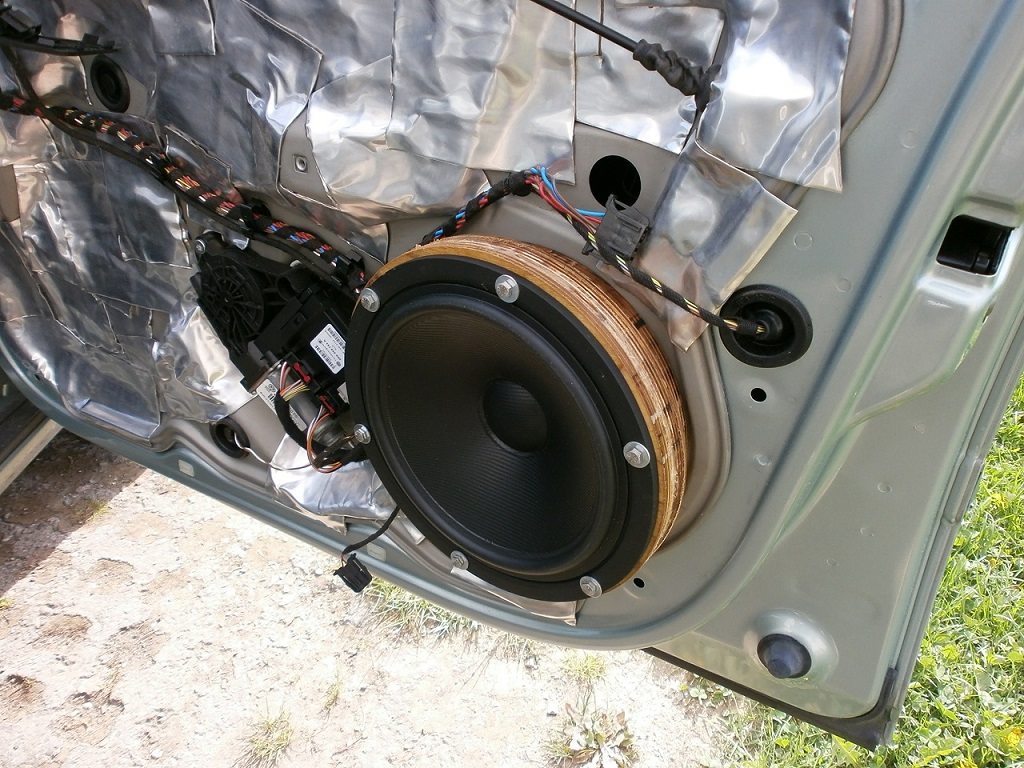

wing787
- Beiträge: 39
- Registriert: 8. November 2014 08:24
Re: Welche Boxen bei Swing und Türdämmung
Selbstgebaute..
Einfach 2x 19mm MPX Ringe pro seite mit der Stichsäge zurecht schneiden und dann zusammenleimen.
- P5090734.JPG (325.74 KiB) 3542 mal betrachtet
- P1010975 - Kopie.JPG (303.41 KiB) 3541 mal betrachtet
