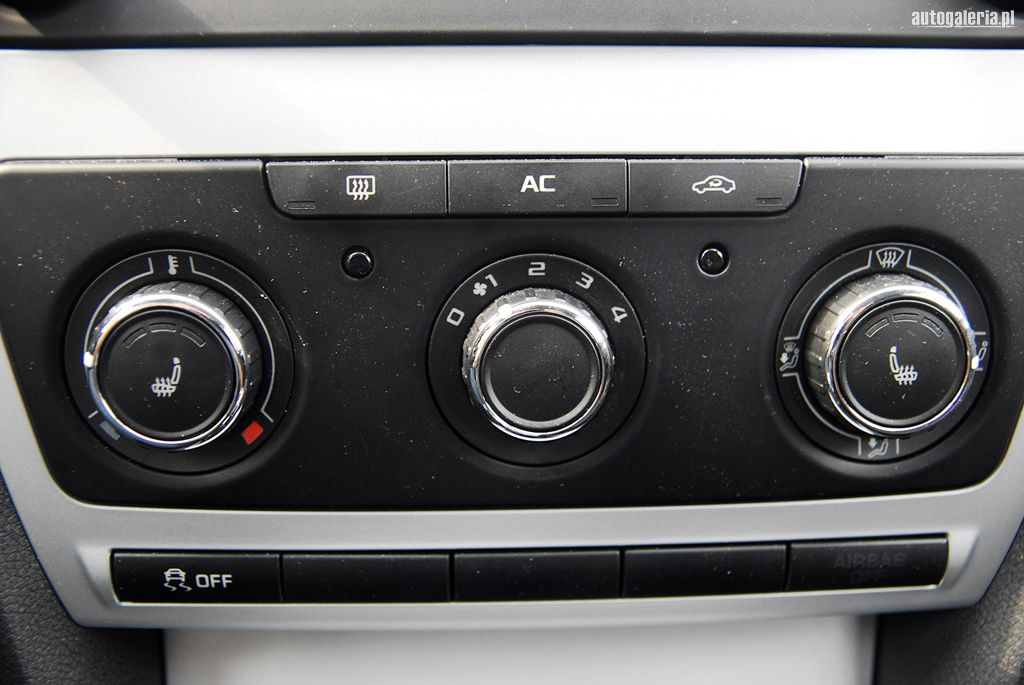

Moin Wollte meine Klimabedienung
Die ist Jetzt Verbaut.
gegen eine von den 2 Tauschen.
Favorit:
Die sollte es sein :-)
Zur Not:
Zur not auch diese :-)
Am besten die mit dem Block in der Mitte, wer kennt sich aus und was benötige ich noch alles dazu?

Bild 2 und 3 ist jeweils eine Climatronic. Bild 1 eine "manuelle" Klima. Wobei Bild 3 vFL sein dürfte.

Kann man die so einfach umbauen zur Klimaautomatik?

micha03020 hat geschrieben:Kann man die so einfach umbauen zur Klimaautomatik?
Kommt drauf an, was Du unter "einfach" verstehst.
Es dürfte auf jeden einfacher (und wahrscheinlich sogar günstiger) sein, das Auto zu verkaufen und ein anderes mit Climatronic zu kaufen.

dachte neue klima und blende das wars :-)

Die Änderung ging sehr gut die climatronic kein und ein anderer lüfter Motor, anlernen fertig.
Funktion ist super

Umbauen ging sicher schnell und codieren auch, aber hat die Climatic wirklich alle Sensoren ?
Was auf jedenfall nicht dabei ist ist der Sonnenlicht Sensor und der Luftgüte Sensor (den brauchst du aber nur bei einer Climatronik mit automatischer um Luft).
Temperatur Sensoren kann man ja Glück haben das alle da sind, da die Climatic ja auch Regelt
