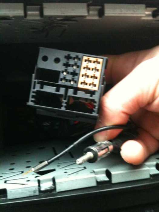

Mein Problem ist, dass ich nach dem Ausbau meines alten Radios (JVC KVX) folgenden Zustand vorgefunden habe ... (siehe Bild)
Das Antennenkabel war mit Tape gekleppt und ist nun abgerissen.
Das dünne Kabel daneben ist wohl das GPS Kabel (... oder?). Wie es aussieht istr es auch abgetrennt worden.
Das Radio war bereits bei Kauf verbaut.Hatte vor Jahren bereits versucht eine Phantomeinspeisung verbauen zu lassen.
Hier nun meine Fragen zu meinem Anliegen:
1.
Kann jemand sagen bzw. ein Bild schicken wie es original auszusehen hat?
2.
Muss beim O2 standardmäßig ein FaKra oder Ohm Stecker sein?
3.
Hat das dünne GPS Kabel standardmäßig einen SMB Stecker oder muss das so ausehen?

das muss beides FAKRA sein (also SMB innendrin).
Da ist nur jeweils eine anders "codierte" Plaste drumrum.
Die "Codierung" ist nur farblich und durch unterschiedlich angeordnete Nasen realisiert. Hat elektrisch keine Bedeutung, kann auch weg bleiben.

Wenn ich mich für das Aurora V7 entscheiden sollte habe ich gerade gesehen, dass es wie folgt von hinten aussieht...
Meinst du ich könnte mein vorhandenes originale GPS Kabel mit dem auf dem Bild benötigten Stecker versehen?

Re: Radio Antennenstecker / Phantomeinspeisung wiederherstel
Moin
Das auf dem Bild ist so wie es aussieht ein SMB Stecker, also Fakra ohne Plastik drum rum. SMB kannst du natürlich an dein Kabel Crimpen.

Das Gerät ist nun gekommen.
Das Radio hat standardmäßig auch einen Fakra Anschluss.
Durch den mitgelieferten Ohm -> Fakra Adapter (Nr.7) ist das aber kein Problem.
Da ich nun die Phantomeinspeisung verbauen wollte (Nr. 14) stellen sich mir drei fragen ...
1.
Kann ich ohne weiteres meinen provisorischen Ohm Stecker vom Vorbesitzer auf Fakra umrüsten?
2.
Wo soll ich das kleine blaue Kabel anschließen?
3.
Der Fakra Stecker hat 2 Kanäle.Ist es egal welchen ich nehme?
1.
2.
3.

ja, Remote am Radio, ja.

Hi brauche ich einen männlichen oder weiblichen Fakra Stecker am original abgehenden Radio Kabel?
Hat jemand evtl eine genaue Bezeichnung oder einen link wo man den kriegen kann?
Habe gesehen dass es unterschiedliche gibt.
