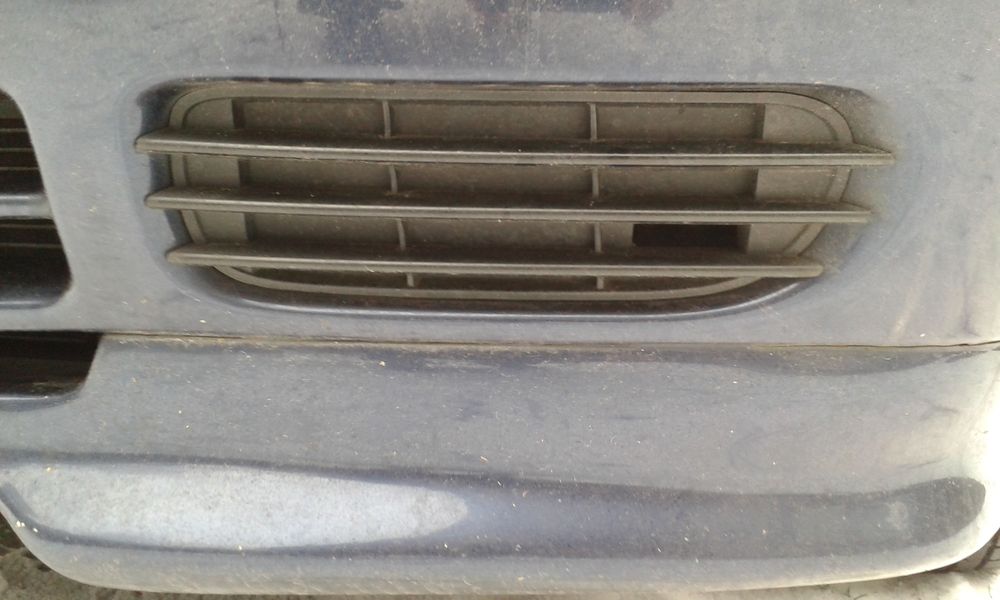

so sieht das auf der linken Seite bei mir aus wie auf dem angehängten Bild
also eigentlich wäre der 2. Link wohl das passende Gitter, allerdings ist mein linkes Gitter geschlossen und bei dem LInk das Gitter ist offen
ich würde also so ein Gitter wie auf dem 2. Link brauchen was geschlossen ist wie auf der anderen Seite, gibt's aber scheinbar im Internet nicht, immer nur offen, das wird doch in Serie bei dem Modell nicht unterschiedlich auf beiden Seiten sein?!

Re: Stoßstangengitter
der Teilekatalog kennt die gleiche Nummer auch ohne das A am Ende (also 1U0807368) mit dem Hinweis, dass dieses seit April 2014 nicht mehr hergestellt wird. Wahrscheinlich, dass dieses geschlossen war und das neue offen ist. Und es jetzt nur noch das offene gibt, z.B. weil: Weniger Kunststoff = geringere Herstellkosten. Gruß, Prizo
P.S. Dito für das linke mit der Nummer 1U0807367(A)
dann werde ich mal das offene bestellen
eigentlich, unabhängig davon ob das jetzt in Serie damals offen oder geschlossen war auf der Beifahrerseite, ists doch sowieso besser wenn es auf der Seite offen ist wegen dem Ladeluftkühler dahinter, so bekommt der, wenns offen ist, noch schön Luft vom Fahrtwind
