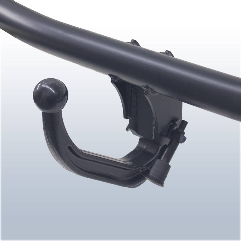

Dieser Octavia hat auch eine ab Werk montierte Anhängerkupplung (abnehmbar), allerdings hat der Erstbesitzer den/die Schlüssel verloren. Was würdet ihr nun machen? Dauerhaft dranlassen könnte, wenn mir jemand hinten drauf fährt, eine Teilschuld zu Last gelegt werden (kam letztens bei mir im Bekanntenkreis bereits vor!).
Gibt es eine Möglichkeit, über die Fahrgestellnummer ein Ersatzschlüssel zu bestellen?
Wer ist der Hersteller dieser Anhängerkupplung?
Vom Aussehen her, müsste es ungefähr diese hier sein :
http://www.quoka.de/automarkt/autoteile ... igenexport
und schonmal vorab Danke für die Antworten.

Ich hatte die selbe Situation. Der Wechsel lässt sich auch relativ einfach und selbst durchführen. Nun weiss ich nicht welche abnehmbare Anhängerkupplung an Deinem Fahrzeug verbaut ist. Wichtig ist, wenn das Teil noch an deinem Skoda montiert ist, musst Dich drunterlegen und den Sperrring aus diesem Zylinderschloss entfernen (minus Schraubendreher). Zuvor ist wichtig, dass die Gummifassung um das Schlossystem entfernt wird.
Ich spreche von diesem Modell.

Wenn es eine Westfalia - Kupplung ist, gibt es eine einfache Lösung:
Deine Werkstatt kann beim Großhändler einen sog. Masterschlüsselsatz bestellen.
Den kann die Werkstatt für einige Tage behalten. Man probiert man dann so lange aus, bis der passende Schlüssel gefunden worden ist.
Davon dann am besten zwei Stück bestellen.
Machen wir nahezu wöchentlich. Bei Bosal wirst Du den Schließzylinder zerstören müssen und dann den Kugelkopf zur Instandsetzung einschicken müssen.
Wie es sich bei anderen Herstellern verhält, kann ich nicht sagen.

Ja, es ist die selbe Kupplung, wie auf dem Bild dargestellt.
Ich werde mich am Wochenende mal drunter legen und näher bei schauen.
