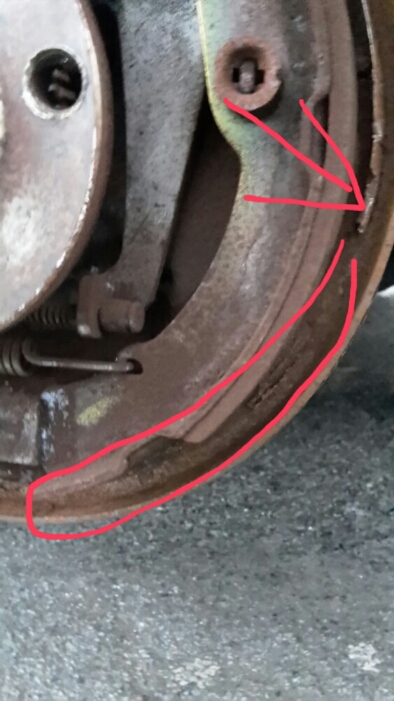

Habe vorhin mal die Trommel geöffnet und da löst sich das schmale Blech so langsam auf. Siehe Bilder. Habe die losen Reste erstmal heraus geholt und die Geräusche sind fast weg.
Welchen Hintergrund und nutzen hat das Blech und ist es von der Kategorie "kann das weg"?

Ich hänge mich einfach mal dran, weil ich heute genau das gleiche Problem habe:
Nachdem ich alle (losen) Reste rausgepopelt habe, war das Geräusch weg.
In allen möglichen Bremsen-Bildern bei Google war dieses Blech nicht zu finden...
Deshalb auch von mir die Frage:
"Welchen Hintergrund und nutzen hat das Blech und ist es von der Kategorie "kann das weg"?"

- Genau diese Bleche haben bei mir auch die Geräusche gemacht.
- bremse.jpg (88.62 KiB) 2128 mal betrachtet

Ein Bekannter der bei Skoda gelernt hat, meinte es kann weg. Es soll die Bremse wohl kapseln und ein wenig schützen.
Doch so ganz raustrennen mag ich es nicht. Da es optisch ein Ankerblech ist und über die Nut vielleicht auch noch zusätzlichen halt bieten könnte.

Genau das war bei mir auch.
Hab mich für wechseln entschieden...ist aber relativ teuer da man die Bremsbleche neu braucht. Zudem müssen da auch die Radlager runter ( gehen dabei meist kaputt). Komplett mit neuen inhalt der Bremse ca 400€
Achja das Bremsenblech gibt es nur als original von Skoda inkl der Schrauben für 207€
