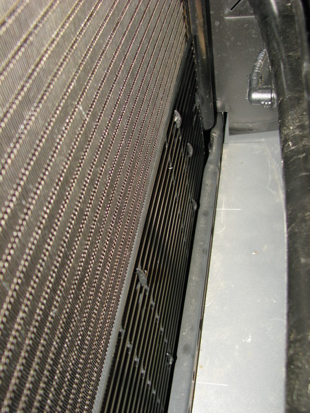

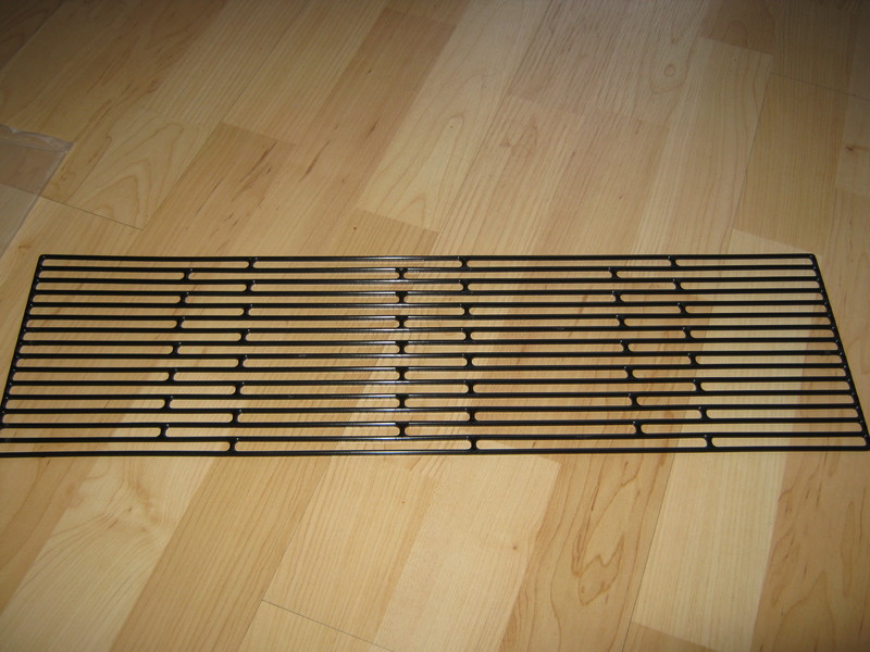

das Gitter vom Scout passt - nach den entsprechenden Threads hier - an JEDEM Octavia 2. Meiner ist auch kein Scout und das Gitter passt, als wäre es dafür gemacht.
Und selbst wenn: Das Ding ist aus einfacher Plastik und so verbaut, dass man es nicht sieht. Falls es also nicht passt, kannst du es mit einer Schere oder einem Seitenschneider passend machen. Bei unter 10 Euro Kosten halte ich das für ein sehr geringes Risiko.
Auch der Einbau ist ganz simpel - man muss nichts demontieren, es reicht, die Haube zu öffnen und hinreichend schlanke Hände zu haben.
Einzig wichtig ist, dass du es sofort einbaust, ehe du längere Fahrten mit dem neuen Kondensator unternimmst.
Schau dir die beiden Bilder unten an... einmal das Gitter, einmal der Verbau schräg von oben durch die offene Haube fotografiert.
