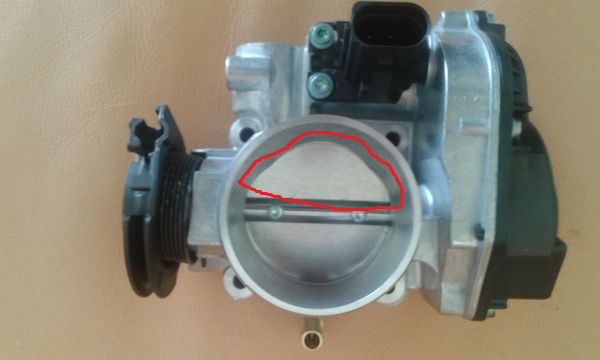

hab jetzt mal eine neue Drosselklappe von VDO bestellt und ist auch schon angekommen, einbauen werde ich die wohl nächste Woche, muss dazu nochmal was fragen....meine jetzige brauch immer ne Weile um im Stand wieder abzutouren, es gibt zwar kein richtiges ruckeln mehr beim Fahren, aber immer einen kleinen Ruck, wenn man vom Gaspedal geht, oder wieder rauf geht
1. wenn ich das schwarze Teil bewege wo der Gaszug eingehangen wird, macht es ein leichtes quietschendes Geräusch, das ist doch nicht normal und es dürfte doch eigentlich gar nichts zu hören sein oder doch?
2. hoffe man erkennt es auf dem Bild, aber die Rundung ist auf der einen Seite nicht ganz rund, muss das so sein?
ansonsten, muss beim Einbau irgendwas beachtet werden, abgesehen davon die neu anzulernen, ich meine jetzt vor allem beim Gaszug, nicht das die Klappe nachher höher oder niedriger dreht, weil der Gaszug falsch eingestellt ist, oder kann man da keinen Fehler bei machen?
und warum sind die Schrauben von den Klappen eigentlich immer grünlich?
Update: Drosselklappe wird zurückgeschickt
