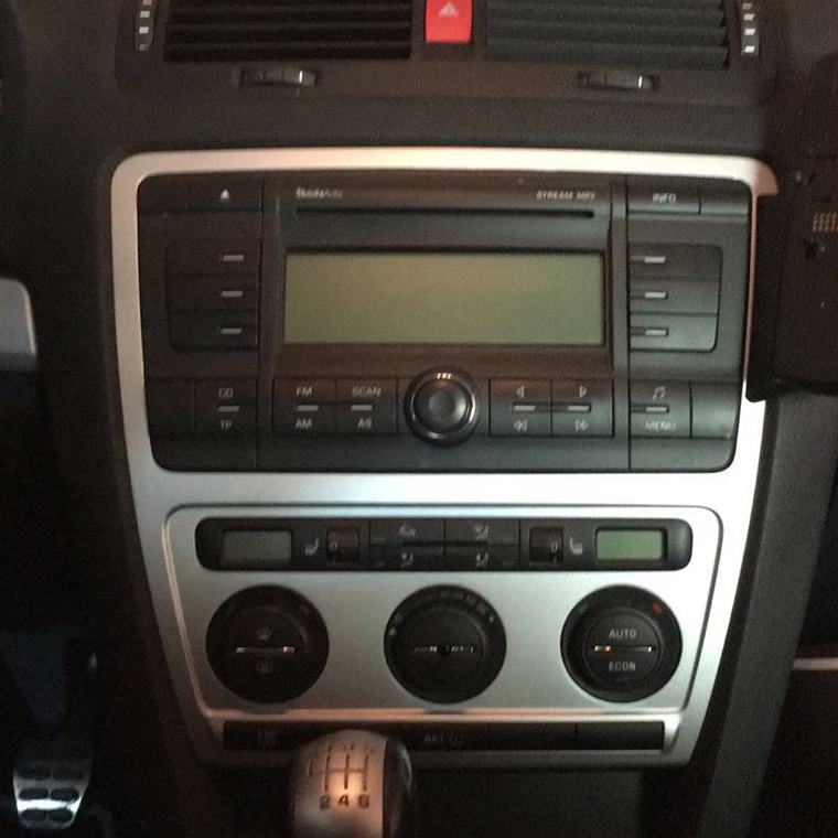

Seit kurzem fahre ich einen Skoda Octavia Combi RS 2.0 TDI Bj. 2006. Eingebaut ist das Standard (?) Radio (siehe Anhang). Alles schön soweit. Nur leider gibt es für mich nichts nervigeres, als die Spotify Musik von meinem Handy über AUX abzuspielen. Das wechseln der Songs während der Fahrt ist ebenfalls extrem unsicher, wenn ich dafür das Handy in die Hand nehmen muss. Daher suche ich eine Möglichkeit, meine Musik wieder klassisch via Bluetooth zu streamen.
Gibt es ein Radio Modell von Skoda oder Drittanbietern, das mir diese Möglichkeit bieten? Ich brauche keinen technischen Schnickschnack, mit dem ich gefühlt ein Space Shuttle Steuern kann. Schlichtweg die Grundfunktionen (Radio, Parkdistanzanzeige) erweitert um die Möglichkeit der Musikübertragung via Bluetooth vom Handy aus. Es muss auch nicht das Beste vom Besten sein. Mein Geldbeutel quillt leider nicht über.
Da ich leider null Ahnung von der Technik habe, würde ich mich über rookie freundliche Tipps eurerseits freuen :)

ich empfehle einen Austauschradio. Wenn Du nur Bluetooth willst, kannst Du Dir auf eBay ein Paket 1DIN Radio mit Adaptern und Blende ab ca. 100,- kaufen. Ich habe mir ein Android-Navi gekauft, der Tipp war hier a.d. Forum: http://www.ebay.de/itm/8-Autoradio-DVD- ... 2144801773
Hier der Link zum Thread: http://www.octavia-forum.de/forum/viewt ... 18&t=75058
Für das Navi braucht man noch eine Blende (20,-), für die TorstenW die Nummer rausgesucht hat: http://www.octavia-forum.de/forum/viewt ... 7&start=15
Ich kann nur vom Navi sprechen: Wenn Du kein Soundsystem hast (12 LS mit Endstufe unter Fahrersitz) ist der Umbau sehr einfach und schnell, da die Anschlüsse kompatibel sind. Evtl auf den Winkel vom Antennenkabel achten. Lenkradfernbedienung geht, offene Türen werden angezeigt. Bei vor Facelift (wie wohl bei Dir) werden die Abstandsensoren nicht angezeigt. Es piepst aber trotzdem. Ich habe mir eine Rückfahrkamera eingebaut (30,-) da das Navi das Display und die Anschlüsse hat.
Du solltest Spotify auch direkt a.d. Navi installieren können ...
