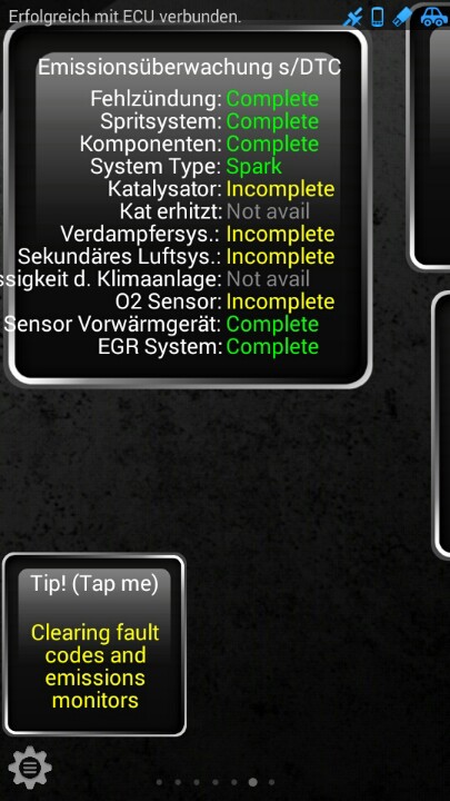

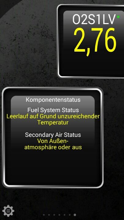

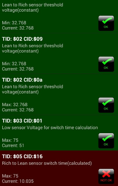

Ich habe die App Torque, die zeigt bei mir in den Testergebnissen folgendes Bild an.
Auch leuchtet die MKL, als Fehler zeigt er in Torque 00130 an. Kann mir jemand weiter helfen?

P0130: Heizung Lambdasonde vor Kat defekt. -> Ggf. Heizkreis voher durchmessen, Lambdasonde vor Kat tauschen.
"Leerlauf aufgrund unzureichender Temperatur" ist wohl die irreführende Übersetzung für
"Lambdaregelung nicht aktiv (Open Loop) wegen zu unzureichender Motortemperatur".
Die fehlenden Readness-Bits sind ein Fogefehler davon, weil das MSG für die noch ausstehenden Tests eine perfekt funktionierernde Lambdaregelung benötigt. Dass das MSG mit den Tests genau an dieser Stelle hängenbeibt, verstärkt den Verdacht bzgl. Lambdasondenheizung.
Falls Du die Sonde selbst tauscht und danach immer noch Probleme mit den Readiness-Bits hast, melde Dich nochmal. Gruß, Prizo
