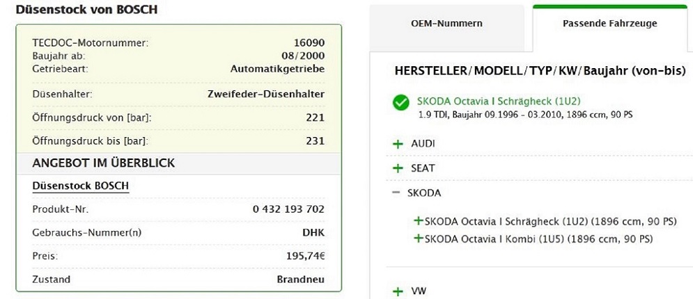

mein 1,9 tdi springt erst nach 10 sec. orgeln an. Bei der Kontrolle der Glühkerzen zeigte sich eine nass.
In dem Zylinder möchte ich die Einspritzdüse im tausch wechseln, um diese als Fehler auszuschliessen.
Allerdings bin ich wohl zu doof um die richtge zu finden, - kann jemand mit der Teilenummer helfen?
Octavia 1U5 Automatik
Motorcode ALh
Edit: Beim Auslesen kein Fehlercode..

Frag am besten per mail beim Henzo (dieselsend) nach :-)
http://www.dieselsend.de/duesen.shtml
Einspritzdüse U1 - 90PS.JPG (107.83 KiB) 2174 mal betrachtet
